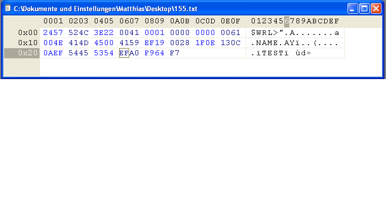

Habe ein Problem mit meiner LED Laufschriftbande TX von Textlite. Wollte
sie immer den aktuell am PC abgespielten Titel anzeigen lassen. Nun
folgendes Problem:
Wie ändere ich in dem Programm die Buchstabenfolge.
Im Anhang liegt ein Screenshot vom Programm. Wenn ich dieses programm
unverändert wieder zurückschicke funktionierts nur wenn irgendetwas
verändert wird nimmt das Teil das Programm nicht mehr an.
Wäre für jeden kleinen Tipp dankbar da ich totaler Anfänger bin.
Gruß Matthias

Wenn ich das Orginalprogramm zurückschicke zeigt das Teil an:
receiving...
Text NAME
und startet dann die programmierte Textzeile.
Bei einem verändertem Programm zeigt das Teil keine reaktion läuft also
mit alter Textzeile weiter.
Welche Programmiersprache verwendet wird weiss ich auch nicht daran
wirds wohl liegen.
Gruß Matthias
Gast #1991660
Für mich wäre jetzt schön zu wissen ob man anhand der hex datei eine
Programmiersprachen struktur erkennen kann. Wenn ich in der Hex Datei am
Wort TEST nur die reihenfolge von den Buchstaben ändere also z.B. SETT
nimmt die Tafel das Programm auch an und zeigt dann SETT an nur sobald
ein anderer Buchstabe oder sogar eine andere Anzahl der Buchstaben
geändert wird nimmt die Tafel das Programm nicht mehr an.
Matthias

Aus dem einen Beispiel kann man nichts erkennen, ausser die "Texte" an
sich. Aber das drumherum ergibt sich daraus nicht.
Wie hast du die Steuerdatei erstellt?
Wenn du weiterkommen willst, dann musst du erst mal identifizieren,
welche Teile davon konstant und welche variabel sind. Variabel in dem
Sinne, dass sie vom textinhalt selber abhängen, wie zb Checksmumme.
Erstell dir Steuerdateien, die zb nur einen einzelnen Buchstaben 'A' bzw
'B' bzw 'C' anzeigen.
Und dann vergleich auf Unterschiede im ganzen Drumherum. Irgendwie muss
zb enthalten sein, wie lang ein Text ist. Die Länge könnte zb als Zahl
in den Steuerdaten enthalten sein, sie könnte aber auch dadurch
realisiert sein, dass der Text immer mit dem gleichen Zeichen
abgeschlossen wird. Nach solchen Dingen musst du mit vergleichender
Steuerdateiforschung suchen.
Vielleicht gibts auch Geschwindigkeitseinstellungen oder scrollen von
links und scrollen von rechts. Aber egal was es da noch so alles gibt:
Erstell mit deiner jetzigen Steuersoftware einen Text und ändere immer
nur 1 Parameter und sieh dir an, wie sich das im Hex-File auswirkt.
Änderst du laufend immer alles, dann kannst du keine Zuordnung mehr
rauskriegen, zwischen dem was du geändert hast und dem was sich im
Hex-File geändert hat.

Da wird wohl eine Prüfsumme mit erzeugt. Wenn sich nun die Reihenfolge
der Zeichen ändern kann ohen diese Prüfsumme zu verändern, kann das
nicht so schlimm sein...
Ev. ist auch die Länge der Zeichenfolgen mit codiert. Das kann man ja
mal testen...
