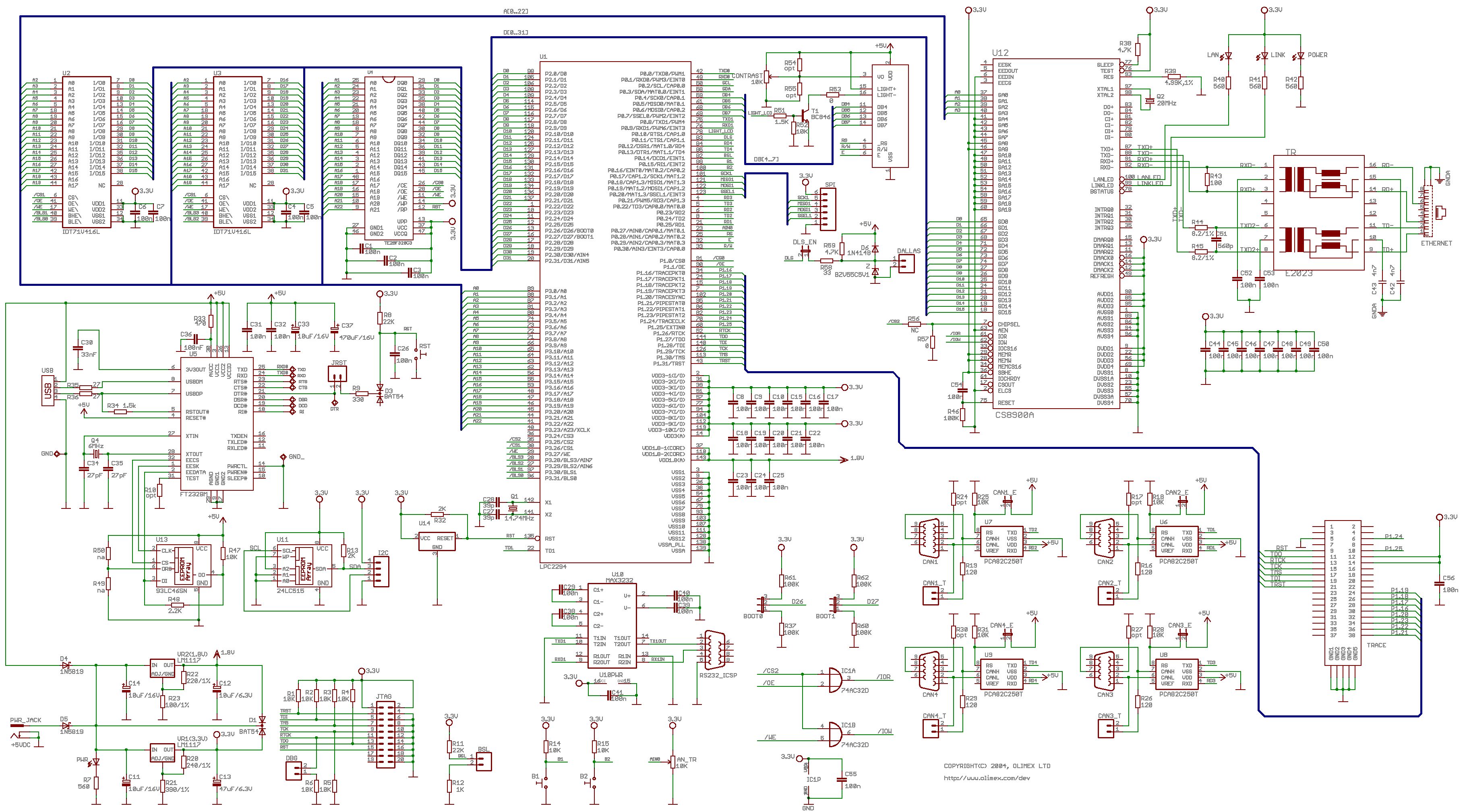

Könnte das ein Microcontroller mit einer Datenbusbreite > 8 Bit sein?
Wenn dem so ist, dann geben diese bei Bytezugriffen des Controllers an,
welcher Teil des Datenbusses gerade aktiv ist.
Gast #149049
Ja, das ist ein ARM7.
Jetzt wird mir auch einiges klar, glaub ich. Verstehe ich das dann
richtig, das man die 2 16 Bit RAM Chips (siehe Anhang) an den 32 Bitter
anschließt, A0 von dem RAM mit A2 des Controllers verbindet und dann
immer 4 Bytes per BLS3:0 läuft um erst dann eine RAM Adresse weiter zu
springen? Ein 32Bit RAM Chip würde demzufolge alle 4 BLS Leitungen
bekommen und ebenfalls A0 mit A2?
Warum nimmt man nicht einfach A0<->A0 und kein BLS und springt dann
immer um 8Bit bei der erhöhung der adresse um 1?

Die Schaltung hast Du soweit schon richtig verstanden, nur ist Deine
Annahme, daß die BLS3:0 "hintereinander" verwendet würden, nicht
richtig.
Je nach Breite des vom Prozessor durchgeführten Speicherzugriffs werden
ein, zwei oder alle vier BLS-Leitungen gleichzeitig aktiviert.
Die Adressleitungen A1:0 werden hier nicht verwendet.
Wenn man "schmaleren" Speicher an den Prozessor anschließt, wie im
Schaltplan das 16 Bit breite Flash-ROM, dann wird eine Adressleitung
mehr und nur noch BLS1:0 verwendet.
Auf welche Art und Weise der Prozessor seine Speicherzugriffe ausführt,
wird über den Speichercontroller festgelegt; dem muss mitgeteilt werden,
wie breit welcher Speicherblock organisiert ist (die einzelnen
Speicherblöcke werden mit /CS3:0 ausgewählt).
Zwar wäre es auch möglich, den Prozessor mit nur 8 Bit breitem Speicher
zu betreiben, damit wäre aber die Speicherbandbreite auf nur ein viertel
reduziert, was die Ausführungsgeschwindigkeit drastisch reduzieren
würde. Die in der von Dir zitierten Olimex-Schaltung verwendeten
16-Bit-SRAMs haben nicht ohne Grund eine extrem kurze Zugriffszeit ...
