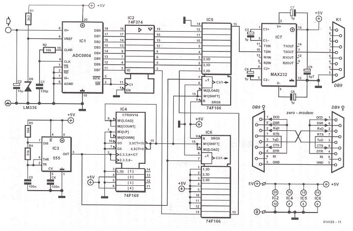

von Sebastian (Gast)
Ist zwar nicht genau das was gesucht wird, aber kann vielleicht
weiterhelfen.
und hier der Text dazu...
