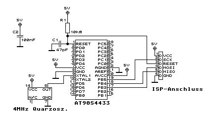

 ich habe mir den AVR-In-System-Programmer im shop.mikrocontroler.de
 gekauft und entdeckt, das dieser mit einem 2x5 Stecker ausgeliefert
 wird. Im AVR-Tutorial auf
 http://www.mikrocontroller.net/tutorial/equipment.htm
 ist der Anschluss folgendermaßen beschaltet:
 1 VCC
 2 SCK
 3 RESET
 4 MOSI
 5 MISO
 6 GND
 Weiß jemand welche Pins (1-6) ich mit den 2x5-Stecker verbinden muss?
