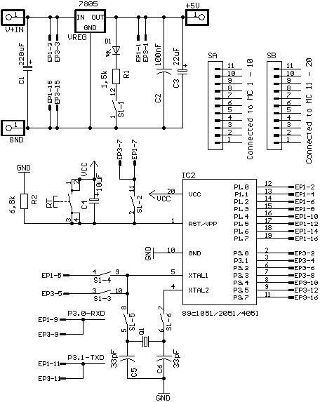

Zum Entwickeln von Mikrocontroller-Programmen (für Atmel 89C2051)
verwende ich eine kleine Versuchsplatine, auf der sich unter anderem
eine primitive Reset-Schaltung befindet. Die Reset-Schaltung besteht
aus einem Kondensator auf +5 V (für einen Power-up Reset) und einem
Pulldown Resistor (6,8 kOhm). Der Kondensator kann mit einem Taster
überbrückt werden.
Und jetzt kommt's: [b]Wenn ich während des Betriebs den Reset-Taster
drücke, läuft das Programm fehlerfrei los. Nach dem Einschalten der
Betriebsspannung allerdings wird eine Variable innerhalb des Prozesses
nicht so initialisiert, wie es im Programm steht.[/b] Um
auszuschließen, dass das Problem mit dem RC-Glied zusammenhängt, habe
ich während des Power-ups den Reset-Taster gedrückt gehalten und erst
ein paar Sekunden später losgelassen. Aber dennoch macht der µC nicht,
was er sollte.
Im Anhang der Schaltplan der Versuchsplatine.
Ich habe keine Ahnung, warum sich der Mikrocontroller so seltsam
verhält und freue mich über hilfreiche Tipps.
mfg
Christian

Ich würde auf einen Softwarefehler tippen.
Dem 7805 solltest Du noch eingangsseitig einen 100nF spendieren.
In Reihe zu RT sollte noch ein 100 Ohm, um die Funkenbildung zu
vermeiden.
Eventuell kann dieses ganze S1-3...S1-6 Geraffel den Quarz zu stark
bedämpfen und er kommt schlecht auf die Hufe.
Peter

@peter dannegger: Softwarefehler ist (kann ich zu 100 % sagen) keiner
drin. Ich hatte nur ein kleines Versuchsprogramm geschrieben und wenn
man den Controller mit einem C-Compiler programmiert, ist das Programm
so übersichtlich, dass man einen Fehler auf den ersten Blick erkennt.
Der 7805 ist nicht unbedingt optimal beschaltet, da stimme ich dir zu.
Widerstand und Kondensator habe ich jetzt auf 68 kOhm / 100 nF
abgeändert, da laut Datenblatt der Pulldown-Widerstand mindestens 50
kOhm haben muss (es leuchtet mir allerdings nicht ein, warum. Aber man
kann sich ja trotzdem daran halten.). Die Lösung des Problems war
schließlich die Einstellung der Schalter. Danke Peter, du hast mich
darauf aufmerksam gemacht! Nach dem Kauf des Sets waren alle Schalter
auf ON, und das ist natürlich fatal, denn EP1-5 und EP3-5 wirken bei
angeschlossenem Flachbandkabel wie Antennen. Über die Einstellung der
Schalter hatte ich mir bis jetzt keine großen Gedanken gemacht, das war
natürlich ein Fehler :) .
