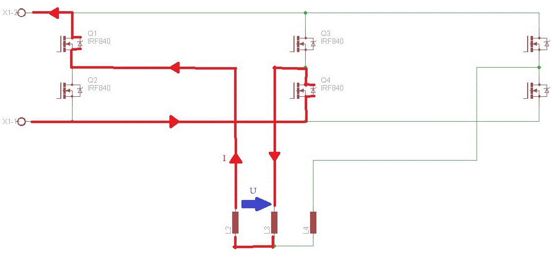

Hi!
Ich beschäftige mich gerade mit Servo-Umrichtern in Verbindung mit
permanenterregte Dreiphasen-Synchronmotoren, doch dabei sind einige
Fragen aufgekommen.
Mal angenommen, die gerade anliegende Spitze-Spitze Spannung des Motors
würde genau der ZK Spannung des Umrichters entsprechen (maximal mögliche
Drehzahl), und man möchte jetzt den Motor abbremsen.
Laut meinen Verständnis würde die Gegen-EMK des Motors nicht ausreichen,
um den ZK aufzuladen.
Man könnte dann nur den Servomotor gewaltsam abbremsen, indem man ein um
90° nacheilendes Magnetfeld dem Rotor nachschickt, oder entweder high
oder low side der IGBTs durchschaltet.
In beiden Fällen würde der Motor die ganze kinetische Energie in
Thermische umwandeln.
Wozu ist dann also eigentlich der Bremschopper bei Servo-Umrichtern gut?
Ist der Bremschopper wirklich nur für den Fall da, dass von außen der
Motor über die am Umrichter maximal mögliche Drehzahl künstlich
beschleunigt wird?

Ganz vereinfacht gesagt: Wenn du die Strangspannung am Motor über die
PWM niedriger einstellst als die EMK, wird sich dieser Anteil zu deiner
Zwischenkreisspannung quasi addieren.
Eine weitere Möglichkeit ist der Betrieb in Feldschwächung, dann ist die
EMK höher als deine Zwischenkreisspannung und selbst wenn du die
Endstufe komplett abschaltest, wird eine höhere Spannung anliegen. In
diesem Fall ist ein Bremschopper dringend notwendig.

Wenn mehrere Antriebe vorhanden sind, verbindet man die ZKs miteinander,
so dass evtl. ein anderer Umrichter die Energie nutzen kann.
Oder man speist sie mit einem speziellen Wechselrichter ins Netz zurück.
Oder zur Not heißt man Brauchwasser damit.
Muss man halt durchrechnen, wie groß die rotierende Masse ist und ob
sich der Aufwand lohnt.

Wie kann sich die Spannung addieren? Bisher habe ich mir immer gedacht,
der einzige Weg des Stromes zurück in den ZK wäre wie im angehängten
Bild.
Wenn dem jedoch wirklich so wäre, müsste U größer als die ZK sein. Und
das ist sie ja nicht, wenn man den Motor nicht von außen über die, mit
dem ZK maximal erreichbare Drehzahl, beschleunigt.
Aber das scheint ja nicht so recht zu stimmen. Wie schaut also sonnst
der weg des Stromes aus, so das sich die Spannungen "Addieren"?

Ist Q4 und Q2 eingeschaltet, baut sich ein Strom in der Induktivität
auf. Schaltet dann Q2 ab und Q1 ein, so fließt dieser Strom weiter über
den Zwischenkreis. Die Schhaltung kann damit rückwärts als
Hochsetzsteller arbeiten.

Ich hab in Zusammenhang mit der ursprünglichen Frage etwas, dass mir
aktuell Kopfzerbrechen bereitet. Ich hoffe es ist ok hier rein
zuposten...
Und zwar frag ich mich gerade, wie denn die "Stop"-Sequenz eines solchen
Umrichters aussehen muss. Kann man die PWM hier so einfach von einer auf
die nächste Periode abdrehen (sprich keiner der FET leitend), sofern der
Bremschopper seine Arbeit verlässlich verrichtet?
