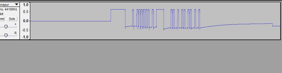

Hallo Zusammen,
Ich habe hier eine Fernbedienung mit 3 Tasten.
Die habe ich dann mal über nen TSOP4836 + PC Soundkarte eingelesen.
Jeder Ausschlag im Diagramm war eine Taste.
Kann irgendjemand etwas mit dem Signal anfangen?
Ich verstehe einfach nicht, welches Protokoll das sein soll.
Ich will diese Fernbedienung mit einem AVR "nachbilden", habe dazu eine
Infrarotdiode über einen Transistor am AVR pin.
Danke Im Vorraus,
Philipp

Der Screenshot sieht schon naach JVC aus, mit einer kleinen
Modifikation:
Nach dem "Startbit" High - Low, werden 8 bit übertragen, danach gibt es
wieder ein längeres high gefolgt von einem längeren low.
Sehe ich das Richtig?

piLo schrieb:
> Datenblatt Fehlanzeige.. ist ne kleine fernbedienung mit 3 Tasten. Auf
Hersteller ist nicht zufällig jvc? ^^
> Da ich auch kein Lesegerät habe, bleibt die letzte Möglichkeit
> anzunehmen, dass da JVC rauskommt.
Oder du liest halt mal IRMP =)
> Wenn ich jetzt einen AVR so programmiere, dass er JVC rausgibt, mit vom
> record aufgenommenen Parametern, müsste das Gerät reagieren oder?
Sicher.
Noch leichter tust du dich, wenn du beim IRMP das Kapitel über den
IRSND liest.
> Die Zweite Frage die ich mir während des Postens gestellt habe, ob ich
> die Bits überhaupt aus dem Screenshot ausgelesen bekomme :D
start-10000011-??-01101011
Die zwei Fragezeichen sind für die beiden irregulär langen high- und
low-Phasen zwichen den Bytes. Die kenne ich von keinem Protokoll.
Vermutlich musst du sie mit nachbilden.
Nachtrag: http://sbprojects.com/knowledge/ir/xsat.htm
Hat zwar eine Pause und ähnliche Codierung, allerdings keinen
Pegelwechsel in der Pause zwischen Adresse und Kommando.
Lass doch mal ein genaues Bit-Timing sehen.

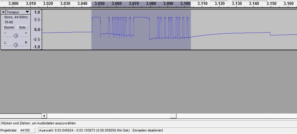

#1995904
piLo schrieb:
> wie kann ich dir denn ein genaues bittiming sehen lassen :D
Zoom auf den markierten Bereich und lass die Zeitskala dazu
eingeblendet.
Oder noch besser: markier die Abstände (Bits) wie sie in [1] angegeben
werden in Audacity. Das zeigt dann unten irgendwo die Dauer des
markierten Bereichs an.
[1]: http://sbprojects.com/knowledge/ir/xsat.htm
Aber ich würde einfach mal den IRMP/IRSND mit xsat als Protokoll auf
Ferbedienung/Gerät loslassen.
Gast #1995921
Ich hab beim Startbit 10ms high, dann 5ms low, dann die bitfolge, dann
5ms high, 5ms low, dann die 2te bitfolge.
Das gesamte Paket ist ca. 60ms lang.

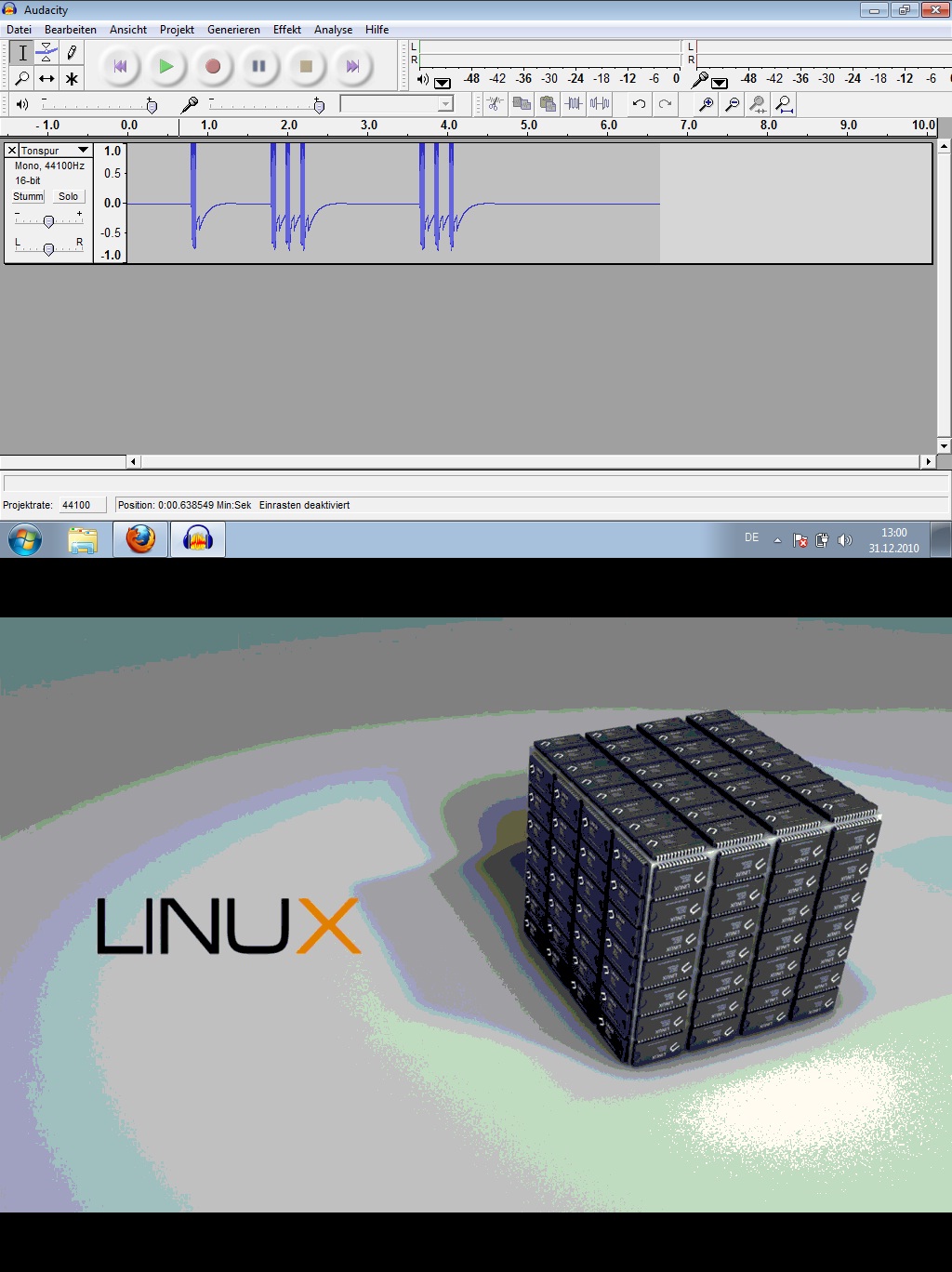

Interessanterweise weißt ein anderer Knopf der Fernbedienung ein anderes
Muster auf, siehe Anhang.
