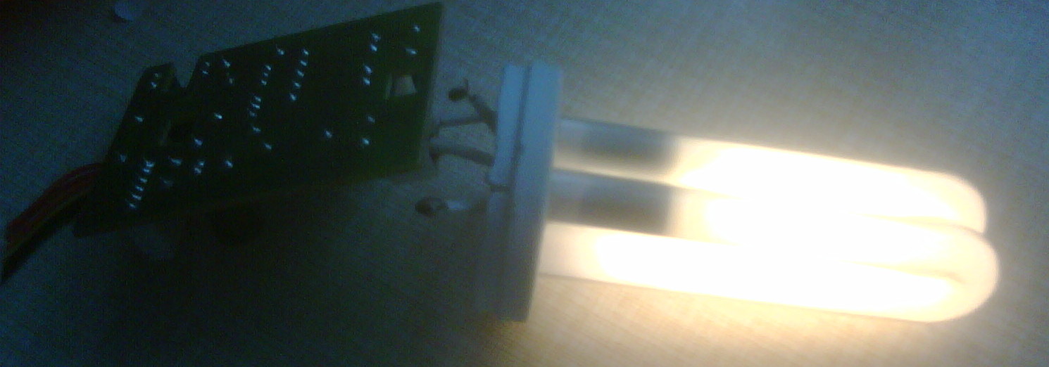

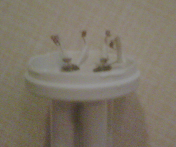

nach relativ kurzer Zeit schwankte die Helligkeit meiner 9 W Sparlampe
sehr stark und dann ging sie aus. Eine der direktbeheizten Elektroden
war unterbrochen. Die Heizwendel sind sehr niederohmig (11 Ohm) und
liegen daher in serie mit dem Resonanzkreis. Ohne Heizwendel keine
Resonanz, kein Licht.
Im Anhang seht ihr die Leuchtröhre an einer CCFL-Elektronik. Die
Elektroden haben sich scheinbar aufgelöst. In Elektrodennähe wird die
Röhre über 80 °C heiß. Der Rest bleibt bei ca. 26 °C.
Warum sind die Elektroden "verdampft"?
Materialfehler?
Einbaulage? (waagerecht)
Falsche Ansteuerung durch die Original-Elektronik?
Gast #1996152
Wenn die Elektroden vor dem Starten nicht ausreichend vorgeheizt sind,
zündet die Röhre nur lokal. Hier herrscht dann eine große Stromstärke,
welche die Kathode durch Abtragung von Material schädigt. Die korrekte
Vorheizung ist also essentiell für eine hohe Lebensdauer. Sind die
Kathoden nicht homogen und großflächig beschichtet oder ungleichmäßig
ausgebildet, überhitzen sie lokal, weil im Betrieb die Stromdichte zu
hoch ist.
Die billigen Energiesparlampen erreiochen nicht die gewünschte
lebensdauer, weil:
-oftmals der schäbige Inverter nach Wochen schon versagt
-die Schaltung keine Mikroconterollergesteuerte Vorwärmung hat
-die Röhren minderwertig und billigst produziert sind
-bei minderwertigen Kathoden Überhitzung auftritt
-die Leuchtstoffe schon nach 1000 Stunden sichtbar an Helligkeit
verloren haben usw.
Totalausfälle durch durchgebrannte Karhoden sind aber selten. Meist
altern die Kathoden normal und dann bildet sich ein Gleichrichtereffekt.
Das Vorschaltgerät schaltet dann ab oder zerstört sich selbst bzw. die
Lampe. Die Lampe kann schmelzen wenn sie mit defekter Kathode
weiterbetrieben wird.
OP (Firma: dm2sh) #1996194
So ich habe das Vorschaltgerät umgebaut, dass die Lampe ohne Heizung
weiterläuft. Den Kondensator habe ich jetzt parallel zu der Röhre dran
und die Heizwendel kurzgeschlossen.
Mal schauen, wie lang sie noch hält und was passiert, wenn jetzt die
Röhre kaputt geht. Ob dann Überspannung am Parallel-Kondensator
auftreten kann?
