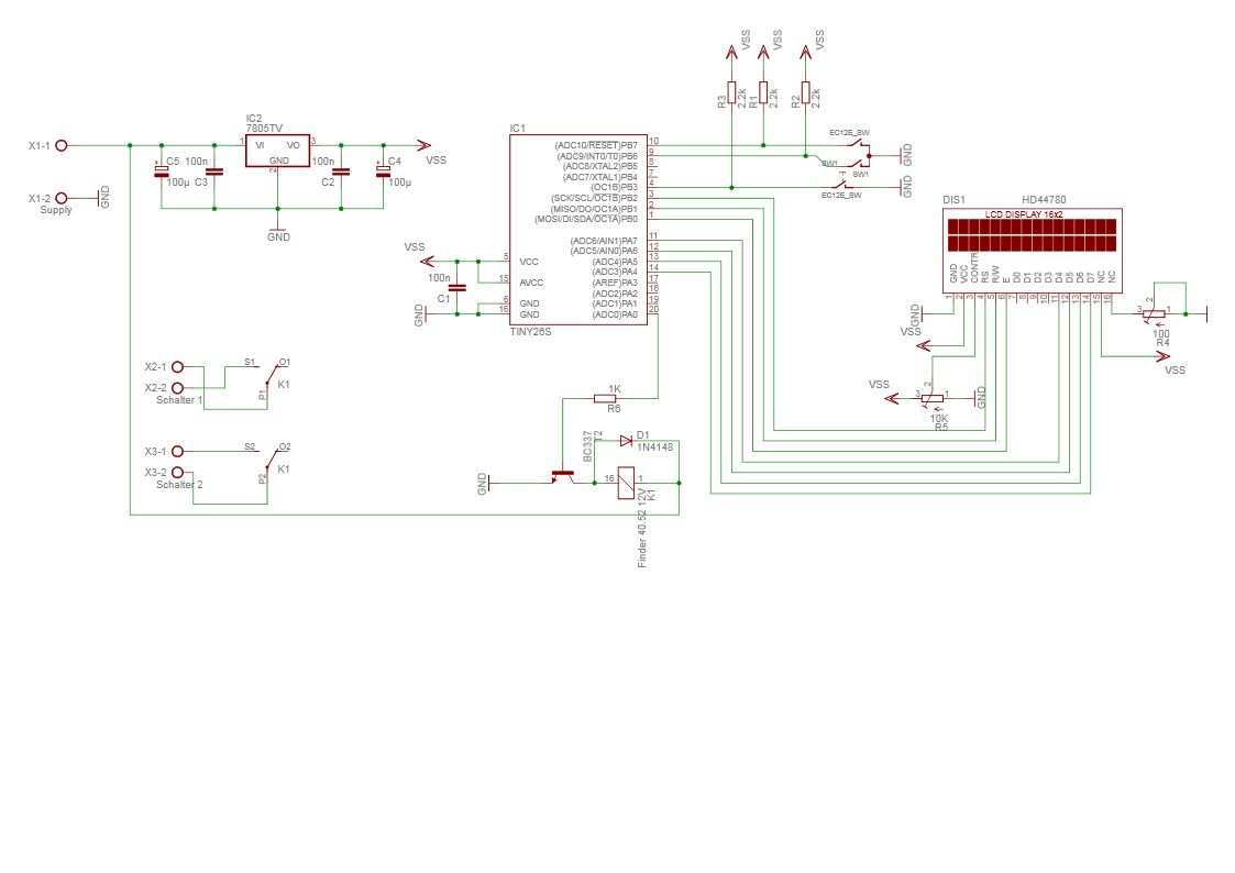

baue bzw. plane zur Zeit ein UV-LED-Belichter mit 500 Led's. Und dafür
wollte ich mir eine Steuerung mit einem ATtiny Mikrocontroller bauen.
Eingaben werden mit einem Encoder gemacht und auf einem 2 x 16 LCD
Display angezeigt. Den Schaltplan habe ich schonmal, das Programm und
das Layout muss ich noch anfertigen. Nur hab bisher noch nicht mit
Mikrocontroller programmiert... Könnt ihr mal über den Schaltplan
schauen, ob ich nix vergessen habe oder so?
thx
Den µC wollte ich eigentlich extern programmieren. Und dann nur noch
fertig auflöten. Das erspart mir layoutaufwand.
P.S. Den anderen Beitrag im Forum löschen thx Admin^^

Also da hast Du anscheinend noch nicht geblickt, wie toll das Arbeiten
mit der ISP-Programmierung geht:
Die Hardware ist betriebsbereit, die Verbindung ISP zum PC gelegt:
Da kann man die Teile der Software modulweise schreiben, in hex-Form
umwandeln und an die Hardware schicken. Erfahrungsgemäß muss man -zig
Änderungen beim Erstellen und Testen vornehmen. Ohne ISP hieße das -zig
mal den Kontroller herausnehmen und extern programmieren.
Das habe ich früher mit AT89C2051 gemacht, die musste man mit externem
Programmiergerät programmieren. Seit dem ISP liegen so etwa 15 Stück
davon bei mir herum, die schau ich nicht einmal mit den Hintern mehr an.
Ach ja, die pull-up Widerstände an den Tasten könnte man vielleicht auch
größer machen oder nur die internen pull-up Widerstände nehmen, aber da
kommts darauf an, wie die Zuleitungen zu den Tasten irgendwelchen
Störsignalen ausgesetzt sind.
Wenn R4 beim Einschalten falsch steht sind die Backlight-LEDs hinüber
(zusätzlicher Mindestwiderstand). Anstatt VSS würde ich lieber VCC
schreiben, VSS hat eine andere Bedeutung. Wenn Du noch nicht oft
programmiert hast, solltest Du jedem Pin des Controllers, der auch als
Ausgang geschaltet werden kann einen Schutzwiderstand spendieren, wenn
es sonst zu einer Überlastung kommen könnte (z.B. bei dem Encoder oder
D4-D7 des LCDs). Beim Reset sind die Pins des Controllers hochohmig. Der
Transistor für das Relais könnte dabei zerstört werden (pulldown
einbauen). Die Spannung am Ausgang des Spannungsreglers sollte nie höher
als am Eingang sein. Deshalb würde ich C4 weglassen. Nach X1-1 könnte
eine 1A-Diode eine Verpolung der Versorgungsspannung verhindern. Ob man
AVCC an VCC hängen darf, müsste ich im Datenblatt des Controllers
nachsehen. Es gab da schon bei Atmels Probleme, wenn man die interne
Referenz wählt. Dem Display würde ich zwischen VCC und GND auch noch
einen 100nF-Kondensator geben.
Ich kann Stromlaufpläne, bei denen die Powersymbole nach der Regel hohe
Spannung oben, niedrige Spannung unten und Powersymbole nicht
quergestellt besser lesen, aber das ist sicher eine Geschmacksfrage. So,
genug gemeckert.

Na gut, werd ichs wohl machen den ISP auch auf die Platine zu setzen.
Der Widerstand für das Backlight ist nur zum zusätzlichen Dimmen
gedacht. Das Display hat doch intern schon Widerstände drin. Den Rest
schau ich mal nach. AVCC sollte man frei lassen?
Ne, hab im Datenblatt nachgesehen:
"AVCC is the supply voltage pin for Port A and the A/D Converter (ADC).
It should be externally connected to VCC, even if the ADC is not used.
If the ADC is used, it should be connected to VCC through a low-pass
filter. See page 96 for details on operating of the ADC."
Also AVCC doch mit VCC verbinden. War so richtig!

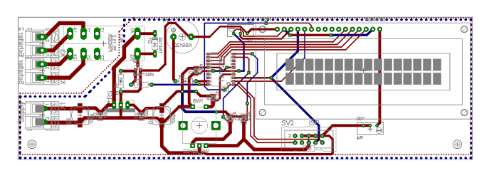

So, hab hier mal das fertige Layout. Würde mit etwas Glück sogar in eine
Scannerfront passen. Hätt ich jetzt nur ein Belichter und eine
Ätzanlage, um die Platine an zu feritgen... Naja muss mal schauen wie
ich das jetzt mache, werd mir die Platine vielleicht anfertigen lassen.
> Hätt ich jetzt nur ein Belichter und eine> Ätzanlage, um die Platine an zu feritgen...
Bau's erst mal auf einem Steckbrett auf.
Das Relais sollte auch dabei sein (es ist schliesslich
der häufigste Grund warum diese Schaltung nicht funktioniert,
sondern eben vom Relais gestärt wird),
aber bastel das halt neben das Steckbrett, gut isoliert.

Mir gefällt die Doppelnutzung der ISP-Pins nicht so recht.
Der Kontroller hat doch einige Pins noch frei, warum legst Du nicht die
betreffenden Anschlüsse des Display auf diese Pins um ?
Ja, das werde ich auch noch machen, die Schaltung auf dem Steckbrett auf
zu bauen. Naja so lange habe ich für die Platine nicht gebraucht. So 3-4
Stunden bis ich alles halbwegs kompakt aufgebaut habe.
Das Display wird Steckbar sein, von daher ist das nicht so tragisch.
