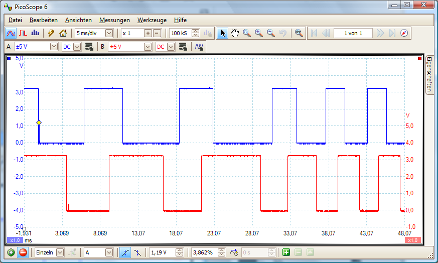

hab ne frage zu den drehimpulsgebern von albs bei reichelt(z.b. Art.
STEC11B04 )...bzw generell.
funktioniern die auch mit 3.3V oder wirklich nur mit 5V? wenn ja weiß
jemand alternativen die mit 3.3V gehn?
vielen dank im voraus

von Frank B. (foobar)
Laut Datenblatt könnte das Probleme geben. Siehe mal auf PDF-Seite 8: Da
steht in der Beispielschaltung V1=V2=1,5 V max. Du würdest also bei 3,3
V nur noch eine Differenz von 0,3 V haben. Aber keine Ahnung, warum die
das schreiben, denn wird ja ein mechanischer Schalter drin sein, oder?
Vielleicht wenn die Kontakte sehr verdreckt sind :-)

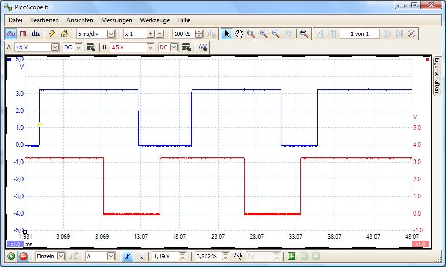

Ich habe hier welche von Alps liegen aus der EC12-Serie und zwar diesen
hier:
http://de.farnell.com/alps/ec12e2420404/encoder-vertical-24-det-24ppr/dp/1520812?Ntt=152-0812
Habe eben mal einen per Scope mit 3,3 V ausgemessen und läuft prima
(prellt scheinbar nur manchmal ein wenig, was auch für die
Schalter-Theorie sprechen würde und nicht per Photodiode o.ä.), siehe
Bilder anbei. Wird wohl aus der EC11-Serie genauso funktionieren.
Ok, aber ganz klar ist mir dann noch nicht, warum im Datenblatt die 1,5
V oberer und unterer Abstand erwähnt sind. In diesem Datenblatt,
PDF-Seite 8, Diagramm unten:
http://www.reichelt.de/?;ACTION=7;LA=28;OPEN=0;INDEX=0;FILENAME=B400%252FSTEC11B.pdf
Die können ja nur dann zustandekommen, wenn der Übergangswiderstand am
Schalter recht hoch wird, bei den vorgeschlagenen 5 kOhm (meine Tests
waren übrigens mit 10 kOhm, wie es für die EC12-Serie im Datenblatt
vorgeschlagen ist).
