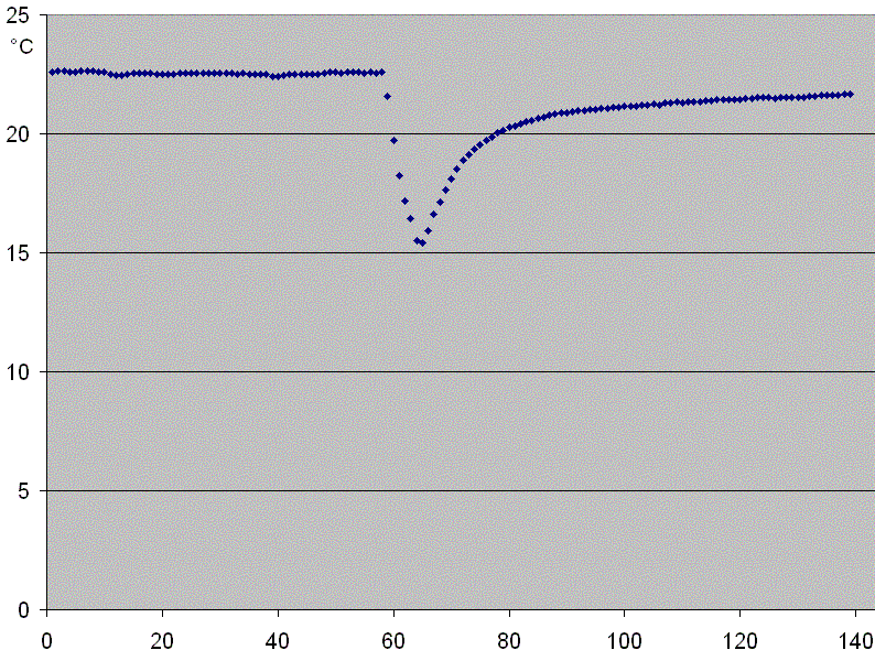

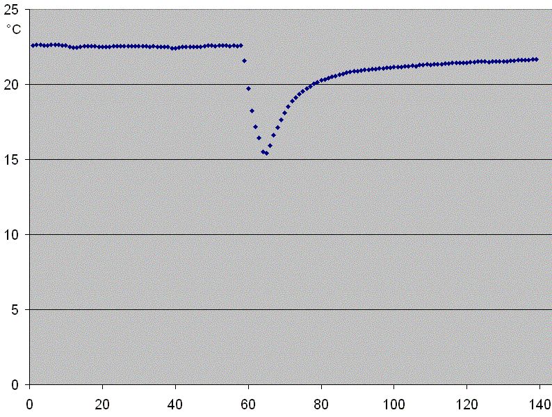

und nochmal ein paar messungen. Bei dem knick habe ich das fenster für
ca. 10 sec geöffnet.
Also bei mir liefert der sensor relativ gute werte.
Sie meessungen sind im abstand von 5 sec gemacht worden.
MfG

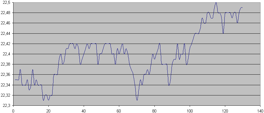

und noch ein bildchen. das die Temperaturschwankung gut zeigt.
Wie man auf dem Bild gut sieht liegt die abweichung im bereich ca. 0,2
°C.
Die Messung ist in einer zeit von ca. 10 minuten gemacht worden.
Also kann es auch gut sein, dass die temperatur vom sensor noch genauer
erfasst wurde.
