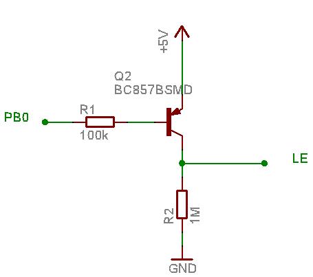

Ich bastel gerade an einer Schaltung in der ich zwei 74 HCT 573 als
porterweiterung für einen ATMEGA 8 benutze.
Und um die 2 Latch-enable anschlüsse auf einen pin des Mega8 zu legen
jedoch einen davon invertiert wollte ich die Schaltung im Anhang als
inverter Benutzen. würde das so hinhaun??
vielen Dank für Antworten
Peter

Peinzipiell kann man das so machen, wobei mir die Dimensionierung der
Widerstände als sehr hoch erscheint.

Hallo Harald
der 74HCT573 kommt mit 1uA am Eingang aus daher dachte ich 1M würde
reichen um den Eingang runterzuziehen. Die 100k sind reinenr
Schätzwert. Dachte die würden reichen um den BC875 sicher zu sättigen
(bei H_Pegel von 5V wäre das ein Basisstrom von 43uA).
was wären den angemessener Werte??
Danke H
 Peter

von Harald (Gast)
@Jochen:
Da der BC857 ein PNP der per UEB gesteuert wird ist die im Bild
gezeigte Schaltung kein Emitterfolger, sondern Emitterschaltung.
