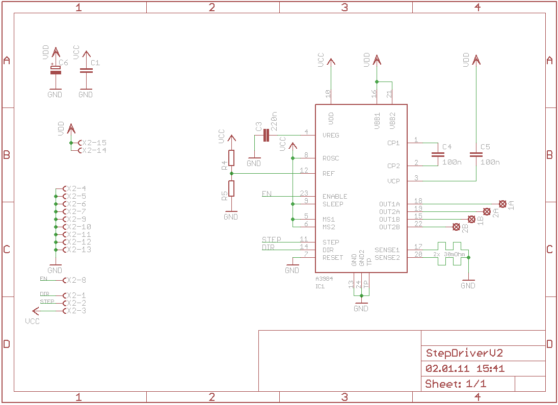

Zunächst mal mein Aufbau: Ich verwende in einer Schaltung um einen
Schrittmotor anzusteuern den integrierten microsteping Driver A3984
(Datasheet:
http://www.allegromicro.com/en/Products/Part_Numbers/3984/3984.pdf ).
Hab soweit alles nach dem Datasheet gemacht. Sense Widerstände sind ein
Stück Leiterbahn ca. 30mOhm. VRef hatte ich ursprünglich 0,3V hab ich
aber auf 1,2V momentan erhöht da ich dachte das es vlt daran liegt. ROSC
liegt an VDD (default offtime = 30µs). Reset ist fest mit 0V verbunden
und Sleep, MS1 sowie MS2 mit VCC (siehe Schaltplan)
So mein Problem: Ich lege zuerst die Motorspannung (ca. 10V) und
anschließend die 5V Versorgung. Stromaufnahme im Motorstromkreis liegt
bei 1mA. Spannung am 220nF Kondensator beträgt nach anlegen der 5V 7V
und die von der Chargepump ca 17V - also soweit auch okay. Nur der Motor
wird nicht versorgt bzw die H-Brücken schalten die Ausgänge nicht durch.
Hat von euch jemand eine Idee was ich falsch gemacht habe? Hab auch
schon 2 Platinen aufgebaut und bei beiden der selbe Effekt.
Danke schonmal.
Gruß Karl

danke für eure Antworten. Das Problem lag am Reset. Ich hatte ihn auf
Masse er soll jedoch auf VDD damit die Ausgänge aktiv sind - hab mich
verlesen...
Jetzt geht es jedenfalls :)
@hans Flip: Logikspannung bzw Enable soll erst anliegen wenn
Motorspannung mindestens 8V beträgt. Darum leg ich zuerst die
Motorspannung an und danach Logik.
