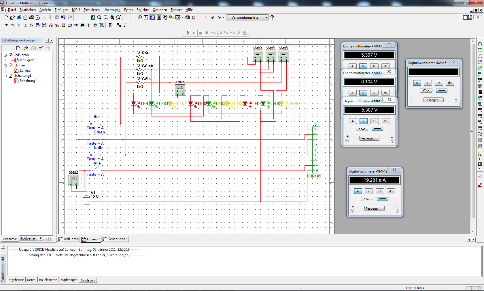

Hi@all,
ich hab gerade Weihnachts-/Neujahrferien und zu diesem Anlass wieder mal
Zeit und auch meine Werkstatt aufgeräumt.
Jetzt ist mir ein ganzer Haufen von kunterbunten Teilen in die Hände
gefallen und ich hab überlegt, für unser Modellbauzentrum (Eisenbahn)
ein paar Led-Leisten zu bauen.
Material hab ich hier folgendes:
Ein ganzer Haufen diverser LED
Diverse R (auch Potis) und C´s
etliche IC´s (7805,12, lm317t, ...)
Verschiedene Netzteile (3V-32V, unterschiedliche A)
Schalter
Stecker
Kabelkanalreste (15x15mm)
Jetzt hab ich mir überlegt, in die Reste des Kanals löcher zu bohren,
dann dort ne Led rein und die "Leisten" irgendwo hin kleben ^^
So, meine technischen Überlegungen bisher sehen so aus:
Ich möchte das ganze in "Modulen" aufbauen, d.h. es gibt immer kurze
Abschnitte, die man zusammenstecken kann.
Auf diesen Modulen sitzen z.B. 9 LED (z.B. 3x Rot, 3x Gelb, 3x Grün),
die ich unterschiedlich einschalten will.
Das ganze soll dann auf verschiedenen SpgQuellen funktionieren, d.h. ich
müsste ein Netzteil bauen, das mit den unterschiedlichen Eingangsquellen
zurechtkommt und mir dann z.B. fixe 12V ausgibt.
Hier steh ich momentan an und weiß nicht, wie ich das am besten
umsetzten soll ...
Durch die "Modultechnik" kann man immer eins nach dem anderen aufbauen
und von Version zu Version Verbesserungen einbringen, z.b. die LED
blinken zu lassen oder so eine Art Lauflicht (durch unterschiedliche
Farbkanäle, siehe Plan).
Ich bitte euch um Ideen, Ratschläge, Aufbauvorschläge ...
evt. hat jemand von euch schon so was ähnliches gebaut und kann mir ein
paar Tipps geben.
Das ganze soll als Bastelprojekt ausgeführt werden, d.h. ich möchte,
wenns geht, die Reste verwenden, die hier noch herumliegen hab.
(aber wenns sein muss, dann kann man ja mal was nachbestellen ^^)
Und mir gehts eher ums herumbasteln, d.h. die Zeit, welche ich da
hineinstecke, ist meine Freizeit, die ich mal gerne investiere ;-)
(nur für die, die gleich raten, das Zeug zu kaufen)
Dann kann ich mich am Abend zum Fernseher setzten und nebenbei immer ein
paar Module fertigen, wenn mal die Planung steht ^^
Die Boardsuche hab ich schon verwendet, hab aber nicht das gefunden, was
ich gesucht habe.
Schonmal Dank im vorhinein für eure Tipps und einen guten Rutsch im
nachhinein,
euer Falke
PS: Der Schaltplan ist nur mal ne grobe Skizze, um meine
(Schaltungs-)Überlegungen irgendwie darzustellen, die Werte sind aus der
Luft gegriffen ;-)
Gast #1998441
naja, das lauflicht kann man über die verschiedenen Farben regeln, da
jede auf einer eigenen Line hängt ^^
Mein Hauptproblem ist momentan die Spannungsversorgung, da ich so
unterschiedliche Eingänge hab.
Wie kann man so etwas am besten lösen?
(Mit Low-Kost-HW ^^)

Ich habe mich jetzt mal ein wenig in das Thema "Schaltregler" eingelesen
und bin dann auf den MC34063A gestoßen Ich hab hier von dem IC noch ein
paar Stück aus alten Netzteilen herumliegen.
Ist der in der Verwendung als Invertierend hier geeignet?
Das Berechnungsprogramm hab ich hier im Forum gefunden, kann man die
Werte so nehmen (eher über- als unterdimensioniert)?
lg
Falke
Gast #2053863
Kann das so funktionieren?
Wenn ich dann die Negative Spannung als Ground benutze, und 0 als
Positiv, dann sollte die Invertierte Spannung doch egal sein, oder habe
ich da einen Denkfehler?
lg Falke
