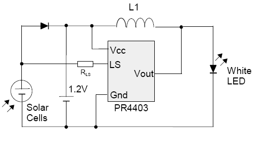

ich bin gerade dabei, mir eine Solarlampe auf Basis des PR4403 zu
basteln.
Eine Frage, auf die ich noch so keine rechte Antwort habe ist, welche
technische Daten die Solarzelle haben sollte.
Es gibt ja 3,3V; 3,8V; 4V; 5V usw. Im Datenblatt steht, wenn ich mich
nicht irre, dass 2,4V Zellen verwendet werden sollten, allerdings habe
ich keine mit der Spannung gefunden. Aufgrund von Kosten würde ich auf
eine mit 3,3V und 27mA zurückgreifen, wobei mir der Strom ein wenig zu
niedrig scheint zum Laden oder 4,8V 81mA ; beides Schott Zellen.
Kann man die verwenden oder sind die von den Daten her nicht geeignet?
Beste Grüße
Steffen

Ohne den Treiber genauer zu kennen, würde ich mal behaupten, es hängt
von deiner LED-Flussspannung ab. Den besten Wirkungsgrad erzielst du
vermutlich, wenn das Übersetzungsverhältnis nicht zu weit weg von 1 ist.
So 0.5 bis 0.8 vielleicht. Also für eine weisse LED mit angenommenen
3.2V Flussspannung wäre eine 2.4V-Zelle schon nicht verkehrt. Im Grunde
passt das IC aber nicht zu deinen Anforderungen, wenn du eine derart
hohe Eingangsspannung hast und nur eine einzelne LED treiben willst. Du
bräuchtest dann eher einen Step-Down-Wandler. Oder du nimmst halt zwei
LEDs in Serie, so bist du mit allen oben genannten Zellen eigentlich gut
dabei. Einfach beachten, dass Solarzellen keine Spannungsquellen sind,
also für einen Boost-Wandler mindestens einen anständigen Pufferkondi am
Eingang vorsehen, wenn nicht sogar (wie vorgesehen) einen Akku.

der Baustein ist gerade genau für diese Anwendungen entwickelt worden.
Ich habe mal einen Schaltplan angehängt aus dem Datenblatt.
Wenn die Spannung der Solarzelle abnimmt, es also dunkler wird, schaltet
der IC und die LED wird angeschaltet und aus dem Akku gespeist.
L1 bestimmt den LED Strom und RLS bestimmt die Schaltschwelle, wann die
LED angeschaltet bzw. wieder ausgeschaltet wird.
Mann kann auch mehrere LEDin reihe oder parallel schalten.
Die Frage ist nun eben, wieviel Spannung bzw. Strom die Solarzelle
liefern sollte.
Beste Grüße
Steffen

Hast Du es schon hinbekommen?
Hab heute mit dem pr4403 experimentiert.
Ohne 470 nF Abblockkondensator kann man den vergessen.
Für die Zelle würde ich nicht weit über die 1,4 V Ladeschlusspannung für
nimh + ca. 0,5 V schottky rausgehen.
Für den Strom musst Du mal die Ladungsbilanz ansehen. Für eine 800 mAh
Zelle und 3 Std Sonnenschein pro Tag kannst Du den notwendigen Strom ja
schätzen.
Leuchten könnte man mit 800mAh so ca. 20 Std geschätzt. (10 uH -> 22 mA
+ Verluste)
Allerdings bricht die Ladespannung dieser Zellen unter Last auch recht
schnell zusammen.
