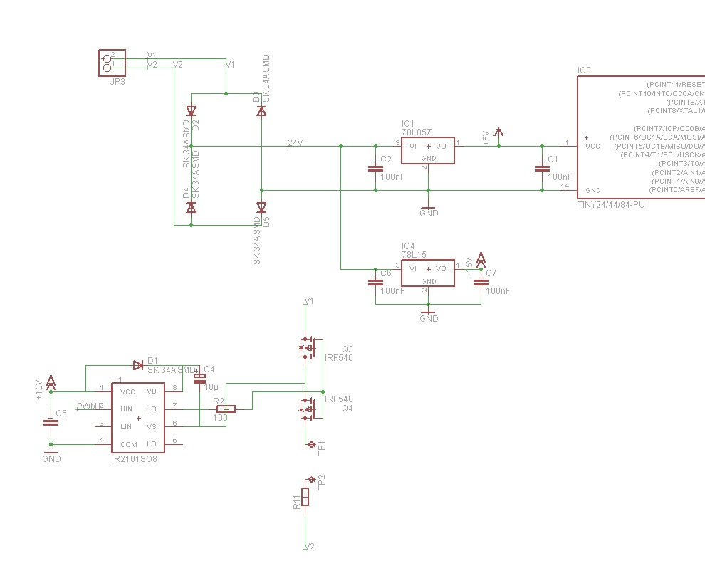

Ich sitze gerade vor einem Problem beim Schaltungsentwurf und komme
nicht weiter.
Es geht um eine Motorsteuerung. Vielleicht könnt Ihr mir dort
weiterhelfen.
Eckdaten: Strom max.4A, Spannung 18-32V
Die Elektronik soll zwischen einem Kreuzschalter und dem Motor.
Durch den Kreuzschalter wird mir sozusagen die Drehrichtung des Motors
durch umkehren der Eingangs Spannung (V1 und V2 im Schaltplan)
vorgegeben
Jetzt könnte ich einen Brückengleichrichter einsetzten einen Controller
Versorgen und ein Relais schalten. (Der Controller wird für weitere
Aufgaben benötigt.)
Das mit dem Relais ist aber leider nicht so schön weil ich den Motor
gern per PWM Drosseln können wollte.
Alternativ könnte ich auch einen "großen" Brückengleichrichter
einsetzten. und eine Vollbrücke
Nachteil: große Dioden, 4 Mosfets
Hab ne weile dran rumgebastelt ob es nicht mit zwei N-Kanal Mosfets
antiseriell und einem High-Side Treiber geht.
Bin aber leider nicht wirklich zum Ziel gekommen.
Bei der Suche nach PhotoFets bin ich auch nicht fündig geworden da diese
nur 1-2A können und ziemlich teuer sind
Im Prinzip ist es ja aber nichts anderes als zwei antiserielle Mosfets +
eine dementsprechende Ansteuerung oder?
Könnt ihr mir bei der Ansteuerung vielleicht weiter helfen?
Hab mal einen Ausschnitt aus dem Schaltplan angehängt.
Der Motor hängt zwischen TP1 und TP2 und wie erwähnt die Spannung
zwischen V1 und V2 kehrt sich teilweise um.
Mein Problem ist glaube ich auch, dass mein GND über die Diode erzeugt
wird..
Viele Grüße
Mike

Gast #2001379
Das ist ein AC-Switch. Spannung zwischen N-Gate und P-Gate aufbauen und
mit Widerständen + Z-Dioden symmetrieren. Die Spannungsversorgung des
Treiber ICs sollte galvanisch getrennt sein. Hierzu kann eine
stromkompensierte Drossel als Trenntrafo zweckentfremdet werden,
getrieben von einem Rechteckoszillator.
