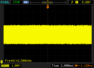

ich habe hier einen defekten Tormatic S41 Handsender. Das Gerät ist des
öfteren runtergefallen und funktioniert nun nicht mehr. Ein Ersatzsender
ist derzeit im Einsatz, daher schliesse ich einen Defekt der
Torsteuerung aus.
Ich habe nun das Gerät mal aufgemacht, obwohl ich offen gestanden nicht
viel Ahnung mit solchen Geräten habe. Optisch sind keine Defekte zu
erkennen. Lötstellen sind sauber. Ich habe vermutet, dass der Quarz der
Schuldige ist. Mit einem Oszi habe ich dann mal das Signal an der
Antenne gemessen, wenn ich den Taster betätige. Das Ergebnis habe ich
angehängt. Für mich sieht das nach einer AM aus. Anhand des sauberen
Sinus, und der Frequenz von ca 40Mhz schließe ich daraus, dass der Quarz
ok sein müsste (aufgedruckt: 40.6850). Sind meine Schlussfolgerungen
soweit richtig? Wie würdet ihr weiter vorgehen? Kann es sein, dass der
Quarz mal funktioniert und mal nicht? Leider habe ich keine Möglichkeit
den Sender richtig zu testen, da die entsprechende Garage ca 50km
entfernt ist. Als ich zuletzt vor Ort war funktionierte sie auf jeden
Fall nicht.
Grüßle Thomas
Vorhandene Messgeräte: 100 Mhz DSO (Rigol DS1102E) und Multimeter

nun eingestellt sind 2ns pro div. sprich es müssten 12,254 divs sein.
Das kommt meiner Ansicht nach ziemlich gut hin. Positioniere ich die
Cursor zum nachmessen komme ich auf 40.3 Mhz. Aber das ist auch nicht
besonders präzise gemessen. Die automatische Messung funktioniert leider
nur sprunghaft, zeigt aber dann 40.65Mhz an. Müsste ich es noch genauer
ausmessen? Wenn ja, wie sollte ich das machen?
Für mich sieht's unzumutbar aus.
Was machen da die ganzen senkrechten Linien ?
Wird das 40.65MHz Trägersignal für jeden Puls
mitten im Sinus abgeschnitten und auf Masse getastet,
und es ist die Überlagerung von vielen solchen
zerschnittenen Sinussen ?
Wenn man 2 Handsender hat, kann ein Vergleich mit
einem 2-Kanal-Oszilloskop nicht so schwierig sein.
Beginnen sollte man mit einem Vergleich, ob sie
denselben Code senden.

wie gesagt für mich sieht es nach einer AM aus, bzw ist AM doch die
Multiplikation einer Trägers mit einem Nutzsignal dessen Frequenz mind.
2*Ft ist. Hier haben wir es zweifelsfrei mit einer sehr hohen
Überlagerung zu tun. Irgendwie muss der Code ja auf den Träger
aufmoduliert werden. Aber ob dies im Anhang richtig sein kann oder nicht
kann ich nicht beurteilen. Dazu fehlt mir das Wissen und die Erfahrung.
Eine Referenzmodell würde ich mir auch wünschen, dieses ist jedoch im
Moment bei der Torsteuerung im Einsatz und daher etwas weit weg. Wie das
Signal aussehen muss weiss ich daher nicht. Ich hatte die Hoffnung hier
die Stimmen zu hören: "Das sieht eigentlich richtig aus" oder "Das kann
gar nicht sein denn...".
Das wäre das was ich gedacht habe. Lasse mich jedoch gerne korrigieren.
Hast recht. Leider nur nicht greifbar.

> die Tormatic Modulation ist viel langsamer.
> Stell das Oszi mal auf den Millisekundenbereich und schick uns das Bild!
Wofür ist dann der 40.685 Quarz drinnen? Das Bild habe ich mal
angehängt, aber es zeigt das was ich mir schon dachte, da 2ms um den
Faktor 1M  größer ist als die vorher eingestellten 2ns.
