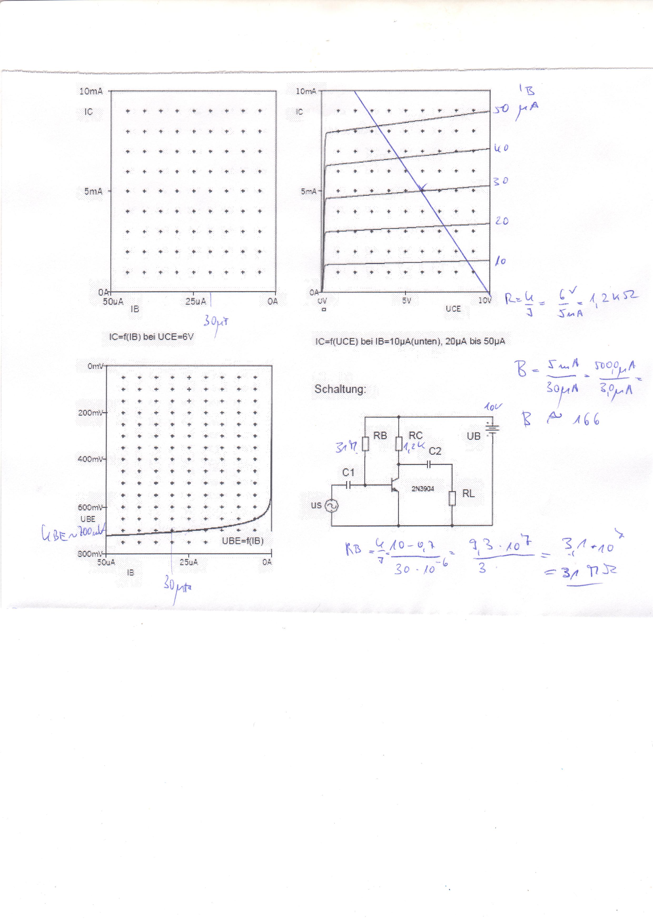

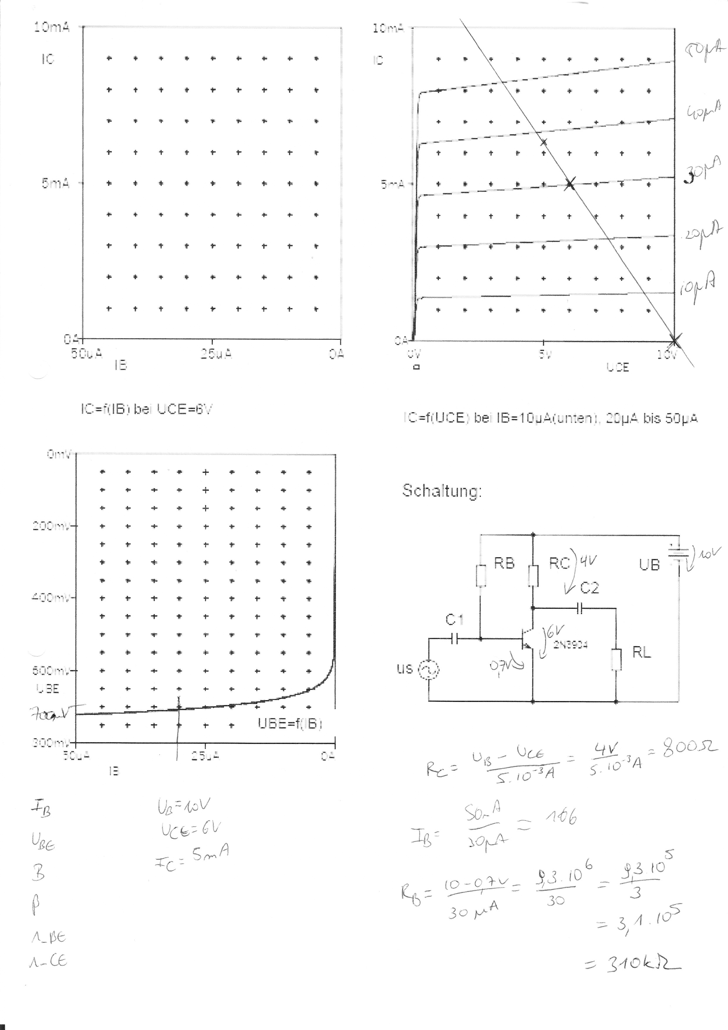

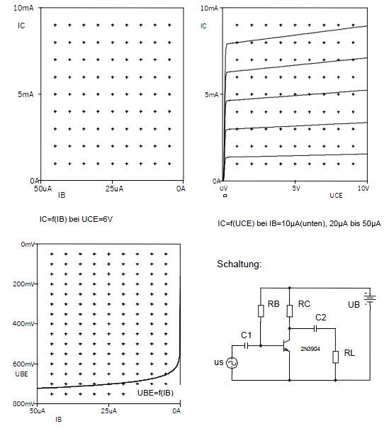

Guten Tag,
ich habe Probleme damit, die mir vorliegenden Aufgaben zum Transistor zu
lösen.
Ich habe zusätzlich zum Anhang folgendes gegeben:
UB=10V
UCE=6V
IC=5mA
Ich möchte nun IB und UBE bestimmen, danach dann noch B, ß, r_BE und
r_CE. Für die letzten vier Aufgabenteile muss ich eine Arbeitsgerade in
den 1. Quadranten konstruieren.
Ich stehe nun völlig auf dem Schlauch, wie ich das überhaupt angehe. IB
und UBE müssten ja erstmal, aufgrund der Reihenfolge der Aufgaben, so
bestimmbar sein.
Kann mir jemand sagen, wie ich das mache und wie ich dann die
Arbeitsgerade bestimmen kann?
Wäre echt freundlich.
Gruß, a.
