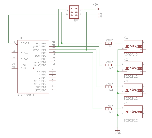

ich habe eine Frage zum Anschluß eines ISP an den Tiny2313.
Verwendet werden soll der Atmel AVRISP mkII am gezeichneten Anschluß.
Die gleichen Anschlüsse sollen im Betrieb als Ausgänge für die SSR's
genutzt werden.
Wenn während des programmierens die Ausgänge geschaltet werden wäre das
nicht tragisch, da ich dafür Sorge tragen kann das keine Last an den
SSR'S angeschlossen ist.
Der Strom durch die SSR's liegt bei 5V ~20mA. Der max. Strom des ISP
liegt lt. Datenblatt bei 25mA, daher sollte das eigentlich gehen.
Meine Frage jetzt: Geht das oder hat hier jemand negative Erfahrungen
mit so einer Schaltung?
Danke & Gruß Dietmar
PS:: Ich weis das der Atmel nicht komplett beschaltet ist. Mir geht es
erst mal nur um den ISP.

Hallo Dietmar,
klar geht das...
Die ISP Signale werden erst durch einen Low am Reset Pin des AVRs
aktiviert und dann erst kann er beschrieben werden...
Solange Reset auf High oder unbeschaltet ist, sind es ganz normale I/O
Pins...
wenn du aber InSystem programmierst hoffe ich aber das du einen ESD
Schutz an deinem Programmer hast???
LG Giuseppe
