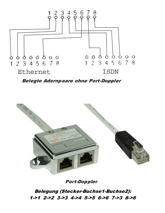

...hab noch was gefunden zum Thema...
Dieser Adapter dient als Portdoppler für eine strukturierte twisted Pair
Verkabelung. Da bei einer 10/100Mbit LAN Verbindung und bei einer ISDN
Leitung jeweils nur zwei Aderpaare verwendet werden, ein RJ45 Port in
der Dose aber meistens mit allen 4 Aderpaaren belegt ist, kann mit
diesem Adapter das sog. "Cable sharing" verwendet werden. Damit können 2
Netzwerkkabel zu einem zusammengefasst werden. Mit einem weiteren
Adapter werden am anderen Ende des doppelt belegten Kabel die Signale
wieder auf zwei Ports verteilt.
Portdoppler RJ45 Stecker an 2x RJ45 Buchse
Aber warum funktioniert das nicht auch bei Gigabit-Netzwerken?
Gruss packet

Für 100Mbit-Netzwerke werden vier der acht zur Verfügung stehenden Adern
im CAT5-Kabel benötigt. Dieser Adapter schaltet quasi 2x4 Leitungen so,
dass es für 2 100Mbit-Verbindungen funktioniert.
1GBit-Netzwerke benötigen hingegen alle acht Adern vom CAT5-Kabel. Somit
kannst du hier nicht das Netzwerk aufteilen (sonst folgt direkt eine
Runterstufung auf 100MBit wg. fehlender Leitungen ...)
