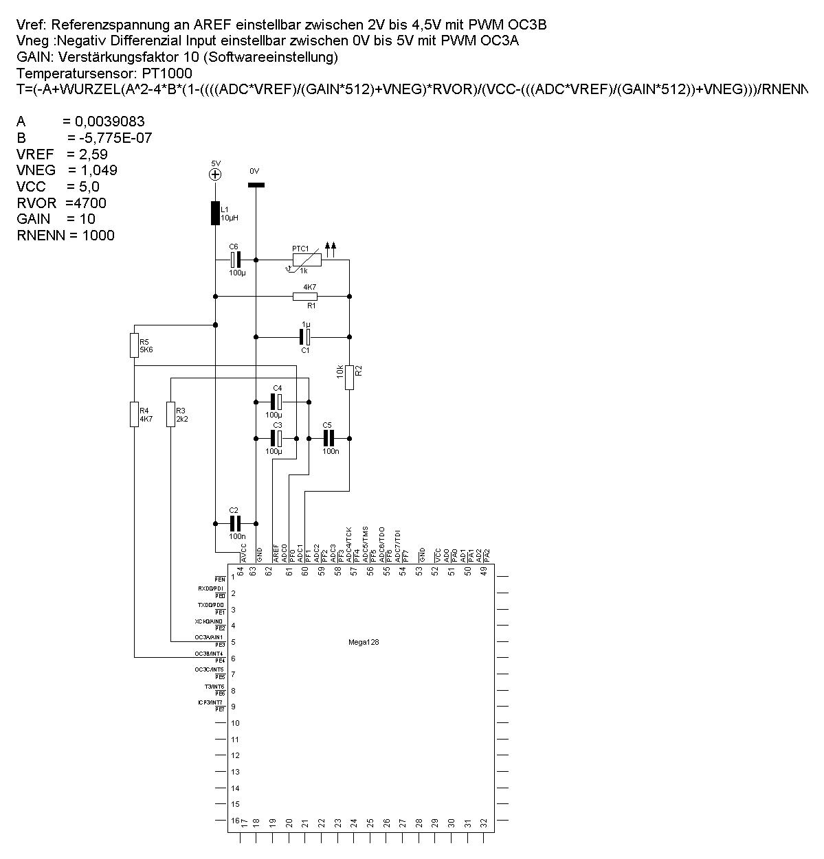

Hallo Zusammen!
Ich werde aus dem ATmega128 Datenblatt nicht schlau.
Worin liegt der Unterschied zwischen den Pins AREF und AVCC??
Ich dachte über AREF kann ich eine externe Spg. für den ADC anlegen.
Jedoch liest sich das Datenblatt so, als ob das mit AVCC auch möglich
ist.
Bitte um Aufklärung da ich in den alten Threads nichts gefunden habe.
Danke Karl

Danke für die Antwort. Das mit der Versorgungsspannung des ADC via AVCC
war mir neu.
Es gibt im ATmega128 Datenblatt auf S.244 eine kleine Tabelle in der
die Bits REFS1 und REFS0 gezeigt sind. Soweit ich das verstehe, hat man
hier drei Konfigurationsmöglichkeiten woher der ADC die Ref. Spg.
bezieht:
1.) intern (2,56V)
2.) extern über den Pin AREF
3.) AVCC with external capacitor at AREF pin
Und die dritte Möglichkeit ist genau die, welche ich nicht verstehe. Es
liest sich für mich als ob hier AVCC als Ref. Spg. für den ADC verwendet
wird. In meinem Fall wäre VCC = AVCC, da ich diese über 10 uH und einem
C miteinander verbunden habe.
Verstehe ich das so richtig?
Gruß Karl
von Michael (ein anderer) (Gast)
Ja, das verstehst Du korrekt.

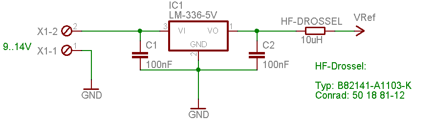

Schaltungstechnisch empfehle ich als "Feldwaldundwiesen-Ref" immer
einen kleinen Spanungsregler mit R-Spannungsteiler-Poti. Dieser
Spannungsregler ist parallel zu dem aufzubauen, welcher die Versorgung
leistet. Bei einer Schaltung, die zudem noch einen Unterschied zwischen
digitaler und analoger Versorgung macht (also nicht nur
routingtechnisch) hat man eben 3 Regler.
Für Messapplikationen gibt es zudem hochstabile und hochgenaue Refs als
fertige Chips.

von Jürgen C (Gast)
was haltet ihr von dieser Schaltung?
Ich hab sie ausprobiert, und es scheint zu funktionieren.
Die großen Kondensatoren zur Glättung der Eingangsspannungen
erlauben allerdings keine schnellen Änderungen.
von Klaus (Gast)
Hallo
Auf was für Eigenschaften sollte man bei der Induktivität achten? Hat
jemand einen Tipp was man da verwendet?
Danke

von Stevko (Gast)
im Anhang ist ein kleiner Schaltplan für VRef. Würde dies für eine
Temperaturmessung ohne besondere Genauigkeit ausreichen oder muß ich
noch was beachten?
   Stevko
von Gerhard (Gast)
Hi Stevko,
Die Beschaltung des LM336 ist nicht richtig. Der LM336 ist ein
Querspannungsregler (Shunt regulator) und benoetigt einen Vorwiderstand
von einer hoehern Speisespannung, die fuer beste Stabilitaet doppelt so
hoch sein sollte wie die geregelte Ausgangsspannung. Der dritte pin ist
fuer den Feinabgleich gedacht.
Lade Dir das Datenblatt runter von www.nsc.com und aendere die
Schaltung entsprechend. Die Drossel zwischen dem LM336 und VREF ist
nicht notwendig. Beim Ausgangs C von Spannungsreglern muss man
aufpassen und folgt am Besten den Anweisungen des Herstellers. Sonst
kann es unter Umstaenden zu Reglerschwingungen kommen.
Fuer meine eigenen Projekte verwende ich gerne einen sogenante low
droput voltage reference um die VREF Spannung von der 5V
Versorgungsspannung abzuleiten. Als Bonus, wenn man z.B. 4.096V
verwendet, ist dann die Bitaufloesung des ADC im 10-Bit Modus genau
4mV/Bit was in machen Faellen sehr praktisch ist. Bei 5V VREF waere
dann die Aufloesung  ca. 4.88mV/Bit.
Hoffe das hat geholfen,
Gruss,
Gerhard

von Stevko (Gast)
Danke Gerhard,
nachdem ich das Datenblatt gelesen habe, wurde mir klar das der LM336
eine ganz andere Funktion hat.
Deine Version mit dem LT-1086 gefällt mir, aber bei Conrad oder
Reichelt gib´s da nur die 1,5A Ausführung. Ich find das für die VRef
etwas übertrieben zumal bei mir permanenter Platzmangel herrscht. Etwas
in einer TO-92 Ausführung finde ich leider nicht.
Im Anhang ist ein Schaltplan den ich mir vom Datenblatt
zusammengebastelt habe. Vielleicht kannst Du(oder ein anderer)mal ein
Blick darauf werfen.
   Stevko
von Gerhard (Gast)
Hi Stevko,
wenn Dir die Temperaturstabilitaet ausreicht (0.5% = 25mV) dann wuerde
es mit diesem Regler gehen. C2 musst Du aber ausbauen, da sonst der
Regler nicht schnell genug reagiert und Rauschen nicht ausgeregelt
wird. Die Assgangsdrossel brauchst Du auch nicht und wuerde im
digitalen VCC Zweig des AVRs von groesseren Nutzen sein.
Seh Dir mal das Datenblatt des TL431 an. Die sind recht billig und
funktionieren fuer viele Anwendungen sehr gut. Ich verwende sie oft in
meinen Schaltungen. Wenn man VREF auf 2.56V (eintrimmen) legt, dann
kannn man sie sogar mit der 5V Versorgungsspannung betreiben.
