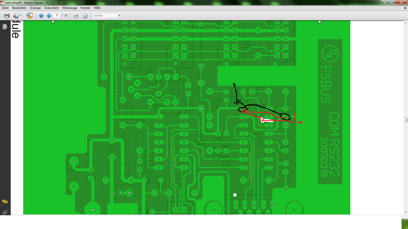

Hallo, bin gerade beim bau der Schaltung (vlt. kennt die jemand) FSBUS.
Und zwar mach ich gerade die COM platine. Jetzt das Problem: Nach meinem
ersten test der leider erfolgslos war hab ich kontrolliert und die zwei
kleine leiterbahnenfehler ausgebessert. Jetzt scheinem im Testprogramm
zwar weniger fehler auf jedoch funktioniert etwas dennoch nicht. Das
COM-Modul empfängt zwar die Daten sendet sie aber nicht zurück (besser
in der Anleitung des Moduls beschrieben die im Anhang ist). Weiß nicht
ob das auschlaggebend ist aber beim bau hab ich 2x 1µ/63V und 2x 1µ/100V
Kondensatoren benutzt. Am 1µ/ 63V liegen ca. 5V an aber beim
1µ/100V liegen ca. 9,7V an. Da in der Anleitung nicht andrs vermerkt ist
hab ich zwei versch. genommen da ich die gerade zu Hause hatte.
Vielleicht ist ja da der Hund vergraben?
P.S. Link zum Hersteller des FSBUS( www.fsbus.de)
Mfg
Peter

Dass du >5V misst ist OK. Die Kondensatoren sind für den Pegelwandler,
der die +/- 12V für den seriellen Port generiert. Ich weiß nicht, ob es
gut ist, dass du Elkos verwendest (ich hab immer Tantal eingesetzt, bzw.
den MAX232A genommen ^_^). Sollte aber gehen.
Da ist ein Fehler im Schaltplan. Der Kondensator bei V+ gehört nicht
gegen GND sondern gegen Vcc. Siehe Datenblatt des MAX232
(http://pdfserv.maxim-ic.com/en/ds/MAX220-MAX249.pdf) Seite 17.
Dann fehlt da auch noch ein 1µ Elko von Vcc nach GND (und generell 100n
Enstörkondensatoren für den 74HC04).

danke für deine Antwort. Hab jetzt ein Bild Angehängt mit folgenden
Ideen: In Schwarz: Brücke zwischen pin 2 und 16 setzen und von pin 16
weg eine brücke mit 1µ kondensator in die GND fläche.
In Rot: 2. Idee kondensator bei pin 2 von GND trennen und dann wie oben
eine brücke zu pin 16  und dann mit einer weiteren brücke und
kondensator  auf dei GND.
Du hast geschrieben dass ich außerdem für den 4hc04 einen
entstörkondensator benötige. Könntest du mir sagen wo ich den hintun
müsste??
