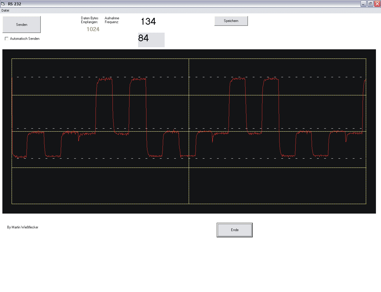

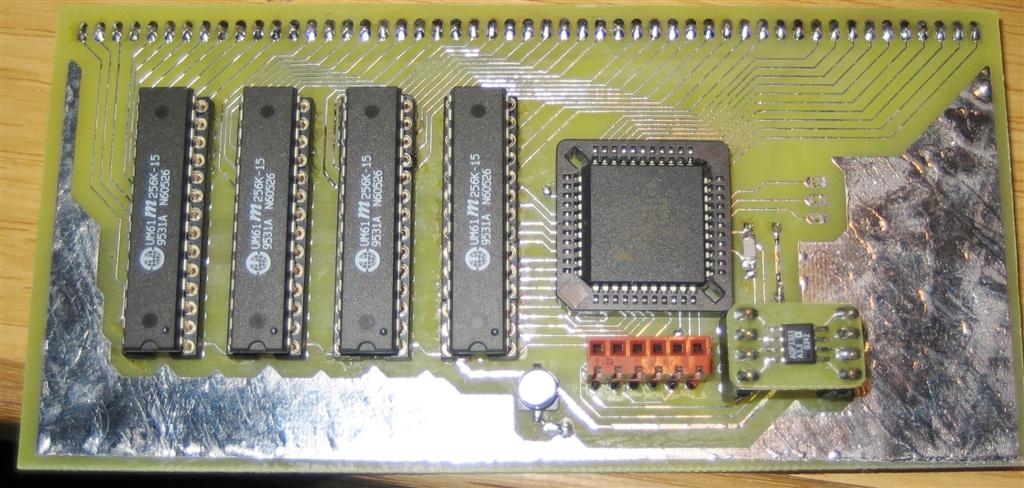

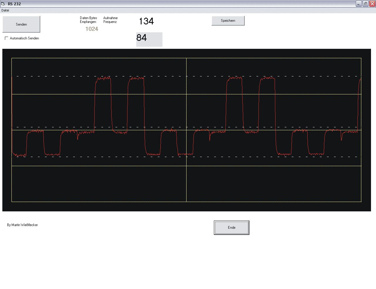

von martinw (Gast)
Hallo Leute
Also ich beschäftige mich nun auch schon gut 2 Jahre mit dem Thema.
Wobei ich für eine Lösung mit ADWandler 2 Kanal und 32 Kanal Logik
Analysator wäre. Habe das auch schon des öfteren auf Steckplatinen
aufgebaut, im Moment bin ich leider mit dem Studium (Elektrotechnik) zu
beschäftigt, aber in den Sommerferien möchte ich das Projekt nun endlich

Jetzt erst kürzlich habe ich mir eine Platine geätzt (siehe angehängtes
Bild). Auf dieser sind schon 4 Cachebausteine oben, und ein Xilinx 9536,
welcher die Adressenansteuerung übernimmt. An den Pins kann man dann 4 *
8 Bit = 32 Bit = 4 Byte Daten anlegen. Eigentlich muss das ganze nur
mehr mit ein paar Pufferbausteinen mit einem µC verbunden werden und
fertig ist der LA. Damit wären dann knapp 50MHz drinnen, nur mit der
Triggerung ist dann halt Essig, da müsste man sich noch etwas
überlegen. Vielleicht einen vorgeschalteten großen Xilinx 95188 mit
vielen Pins, leider komm ich an solche Bauteile aber nur schwer heran
in Österreich...
MfG Martin W

Schaut schonmal sehr gut aus. Wie hast Du eigentlich die
Durchkontaktierungen gemacht? So große CPLDs sind aber doch sehr teuer,
v.a. in der 5V-Version.
So ein XC3S400-4TQ144 (FPGA, Spartan III, 400000 Gates, TQFP144) kostet
beim Reichelt ca. 25 Euro (bei einer Liefermenge von 3 Stück). Ich hab
mal von ca. 6 Wochen interessehalber angefragt.
Da bekommt man dann alles rein: Triggerlogic, RAM-Steuerung etc.
Ein Problem könnte allerdings noch sein, dass diese FPGAs 3.3V
I/O-Spannung haben. 5V tolerante Eingänge haben sie ja AFAIK.
Nur die Buffer sollten extern sein, damit im Falle eines Fehlers nicht
alles in Rauch aufgeht.

Also die Durchkontaktierung, da hat ja jeder seine eigene Methode, aber
viele würden sich die Platinen wahrscheinlich eh irgendwo bestellen.
Ich stecke meistens einen dünnen Drat durch und verlöte dann oben und
unten, versuche aber schon beim Layout so gut es geht sie zu vermeiden.
Man kann z.B. 8Bit die von einem AD Wandler kommen, irgendwie an den
Port vom µC anhängen, und dann die Bits im µC wieder richtig stellen,
ist zwar programmierarbeit, aber gibt ein schöneres Layout.
Also der Xilinx ist bei mir in der XL - also 3,3 Volt Bauart, deswegen
auch der kleine Spannungswandler auf der Platine. Also bei mir hat das
RAM keine Probleme mit der niedrigen Spannung und der Xilinx ist ja
auch 5V tolerant.
Einen ganz großen FPGA zu verwenden wäre natürlich auch toll. Einfaches
Platinen Layout, kurze Leiterbahnen, etc... Nur einen so großen Chip
löten ist die andere Seite der Medailie, ich bevorzuge fürs erste einen
modularen Aufbau ;-)
Hab außerdem schon mal irgendwo im Web so einen Aufbau mit FPGA
gesehen. Der hat dort einen Cache Baustein mit 4 Byte Breite verwendet,
welcher auch deutlich schneller war, gibt ja solche bei denen man
sequentiel schreiben kann. Weiß jetzt nicht genau wie man diese
Funktion nennt! Burst? Naja jedenfalls sehr schön nur alles super
kleines SMD ;-)
Mfg Martin Wiessflecker
http://www.sbox.tugraz.at/home/m/martinw

Angehängt noch ein Screeny von dem Oszi bei 30Ms/s
