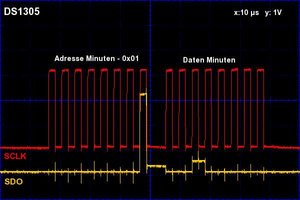

ich habe einen DS1305 an einen AT89C51AC3 (mit 29,4912 Mhz Takt)
angeschlossen.
Da ich die Zeit aus den DS1305-Registern nicht auslesen kann, hab ich
mit dem Oszi nachgemessen und festgestellt, dass der (bzw. die) DS1305
beim Senden des Registerwertes (z.B. Minuten) die H-Pegel nicht
erreichen (nur ca. 0.8V bei 3.3 VCC).
Der H-Pegel bei Adresse(z.B 0x01 für Minuten) senden stimmt aber. Hier
mal das Oszillogramm dazu.
Kann das jemand evtl. erklären?

SPI hat aber doch 4 Kabel oder verwendest du den DS1305 im 3-Wire-Modus
(hat der den überhaupt?)
du sendest 0x01 (auf MOSI) und erwartest die Minuten die sind aber dann
nicht auf dem selben Kabel sondern auf dem 2. MISO ...

hast du jetzt 3 oder 4 - wire - betrieb?
weil du sendest gleichzeitig, während du empfängst ... d.h. du versaust
dir dein "empfangenes" mit dem senden von 0x00 ... dein code spricht für
4-wire-betrieb, ich bin leider nicht der at89 experte, mei msp430 hätt
ich dir sicher besser helfen können ... guck dir mal (wenn deine
Schaltung im 3-Wire-Modus ist) die Register an, und schau nochmal nach
ob es im 3-wire modus oder 4-wire konfiguriert ist ... irgendwas ist da
noch nicht astrein ... sprich schaltung und code passen nicht zusammen
würde ich sagen

OP #2009264

Dacht ich auch erst, aber beim SPI-Bus ist MISO=MOSI, d.h. empfangene
Daten sind immer auch gleich den gesendeten Daten.
Und wenn da was "versaut" wird, warum dann nicht bei der Adresse?

Bei der Adresse sendest du nur, der DS1305 ist "Stumm" ... es müssen 4
Leitungen vorhanden sein: SCK, CS, MOSI, MISO ...
http://www.maxim-ic.com/images/qv/2686.gif
dort sind MOSI und SIMO zusammengeführt, das muss man aber nicht ... du
solltest gucken wo an deinem µC diese Leitungen sidn und die einfach
verbinden ... also SO an MI und SI an MO ... und: den reset-Pin nicht
vergessen ... sonst wird das immernoch nix ^^
#2009272
Ich seh grad du hast ja 2 Leitungen für MOSI und MISO ... miss mal bitte
die andere Leitung mit dem OSzi .. da müsste das Ergebnis erscheinen ...
dann wäre es höchstens ein Fehler in der Konfiguration, sorich dem
SPI-Mode...

OP #2009433
@mathias_h
Fehler gefunden, teilweise. Es hatte sich eine Brücke zwischen MISO und
MOSI gebildet. Bei der Stundenausgabe driftet der Pegel noch weg, wenn
ichs hab,
dann poste ich es noch.
Das war der entscheidende Hinweis:
würde ich sagen
Danke!
