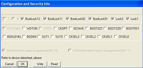

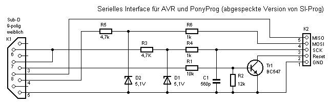

Habe mir einen einfachen isp Programmer gebaut siehe Anhang.
Ponyprog 2000 ist auch auf dem Rechner.
Nur bei den Fusebits bin ich mir extrem unsicher.
und den Atmega wieder runtertüteln, davor graut es mir jetzt schon, war
arbeit genug ihn auf die Platine zu bekommen.
Was muß ich setzen?
Ein screenshoot von den security bzw Fusebits wäre super.....

Komme nicht weiter, das Multimeter zeigt hartnäckig 3,5A an obwohl nix
dranhängt.
dafür ist die Spannung um 0.4V zu niedrig, obwohl nach Anleitung setup
durchgeführt.
habe beim Programmieren verschiedene eistellungen der Fusebits probiert.
Alles ohne Erfolg.
habe nochmal ein scan von Poyprog eingefügt.
Nochmal die Bitte um Hilfe.
von tom (Gast)
hast du den richtigen controller ausgewählt ?
- nachschauen
tut dein selbstgebauter programmer überhaupt ?
- kannst du die device-signature auslesen ?
wieso sind die ganzen lockbits gesetzt ?
- mal chip erase machen und schauen ob die wieder gelöscht sind, dann
weisst du auch ob dein programmer tut.
bissel datenblatt lesen und boden fuse setzen.
finger von den lockbits lassen.
falls du einen laptop besitzt (mit RS232) könnte dein selbstgebauter
programmer für/mit ponyprog nicht funktionieren, desgleichen für die
meisten usb<->rs232 wandler.
viel erfolg, tom
