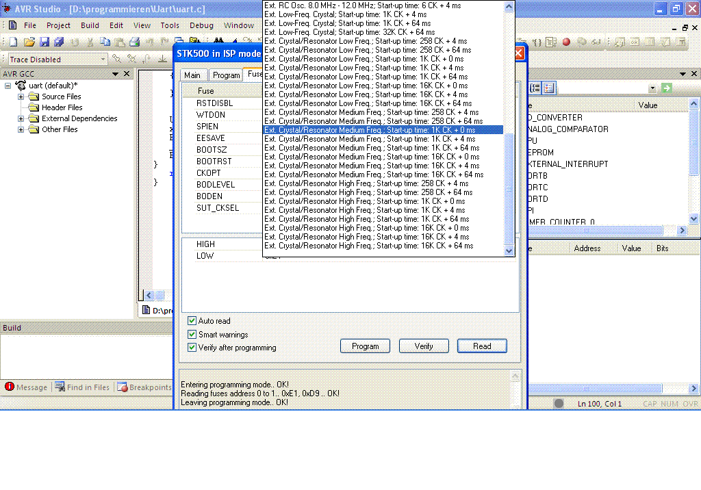

ich spiel mich derzeit wieder mal mit meinem atmega8 und möchte einen
externen 8MHz quarz  verwenden. (interner zu ungenau für uart...)
weiss nur nicht wie ich das softwaremäig richtig anstell und probieren
will ich nicht da der atmega doch geld kostet.
muss ich nurdie fusses im avr-studio setzen? (siehe anhang)
kann ich die fuses auch im code setzen?
wäre für hilfe dankbar^^
lg
willi

LED Bastler schrieb im Beitrag #2010180:
> UNd was bedeutet das 1k CK, 16K CK, etc
1k = 1000
CK = clock cycles (Taktimpulse)

Vielleicht noch ein Wort mehr dazu.
Wenn die Versorgungsspannung angelegt wird, dauert es einen Augenblick
bis so ein Quarzoszillator richtig sauber schwingt. Damit der µC in der
Zeit nicht durcheinander kommt und Mist baut, wartet er einfach eine
Weile bis er richtig loslegt.
