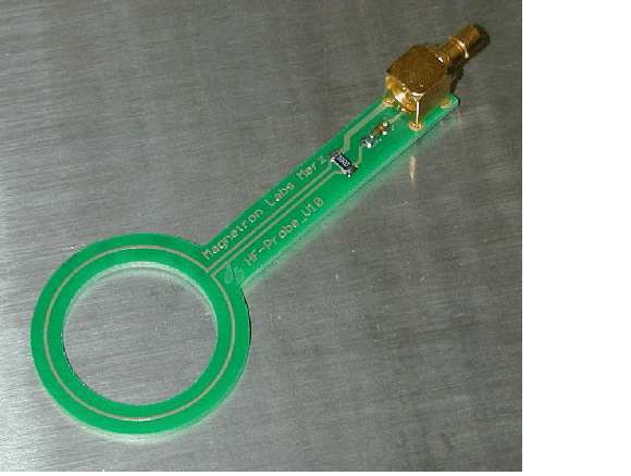

Hallo Leute,
Ich Versuche gerade Magnetfeld eine Antenne zu messen und dazu habe ich
mir eine H-Feld Sonde gemacht nach dem pdf im Anhang,im Pdf-Unterlage
benutzt er zwei Widerstände im Bild kann man nicht genau sehen wie groß
diese Widerstände sind,also ich vermute die sind da um die Sonde auf 50
Ohm anzupassen,deswegen habe ich auch zwei Widerstände  von 100 Ohm(also
zwei parallel geschalteten 100 Ohm - r1//r2) um die Sonde auf 50 ohm
anzupassen,ich hoffe das es so passt.Nun kann man die UHF H-Feld Sonde
einfach so mit Widerstände anpassen,,weil bei mir funktioniert das nicht
so gut,,deswegen vermute ich das es beim Widerständen liegen kann.
Oder wo habe ich Fehler gemacht ??
Ich hoffe Jemand kann mir weiterhelfen,,
Vielen Dank
Gast #2012065
J. ich habe auch schon solche Sensoren gebaut. Im Wesentlichen ein paar
Windungen um einen definierten Durchmesser. Ich verwende jeweils eine 50
Ohm in Serie. Ich habe allerdings nie probiert 1Ghz zu erreichen.
Dazu wuerde ich erst die Bandbreite messen, indem ich zwei solcher
Sensoren mit einen Spektrumanalyzer mit Trackingenerator kopple.
