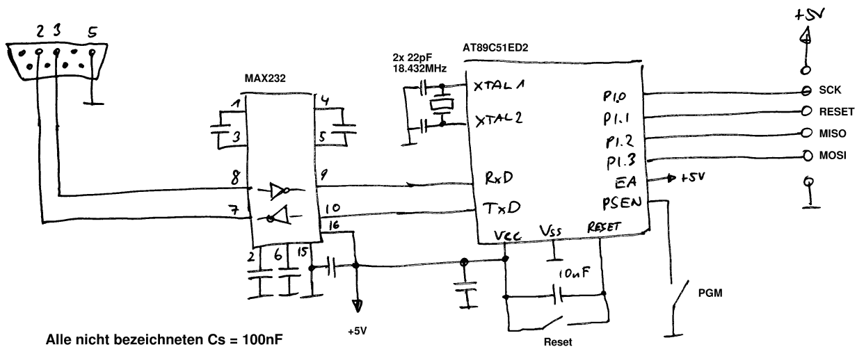

ich habe einen Stange ISP Programmieradapter welcher das STK 500 Format
unterstützt. Ich wollte einen AT89S51 Mikrocontroller damit über MISO
MOSI SCK RESET +5V und GND programmieren. Als Quarz habe ich einen 20
MHz Typen.
Meine Frage: Muss ich noch irgendwelche Leitungen beim AT89S51er
anschließen?
Vielen Dank!

von Jobst M. (jobstens-de)
Der AT89S51 fährt ein komplett anderes Protokoll als die AVR-Controller.
Ich bin mir nicht sicher, ob der STK500 das unterstützt.
Vermutlich muss zumindest SCK umgepolt werden.
Was Deine STK500-kompatiblen Adapter können weiß ich allerdings nicht.
Zu Deiner Frage: Das sind alle Leitungen.
Jobst
Du benötigst einen MAX232 (oder MAX3232, wenn Du 3.3V verwenden willst),
eine DB9 Buchse und einen 18,432MHz Quarz.
Dazu noch Kondensatoren für Quarz, MAX und Blocker
An 4 Pins greifst Du die Steuersignale MOSI, MISO, SCK und Reset ab.
Wenn Du z.B. einen AT89C51ED2 hast, kannst Du Dir den Programmer gleich
damit bauen. Noch 2 Taster dran, dann kannst Du das Programm über die
serielle Schnittstelle dort drauf schreiben. Dann brauchst Du keinen
parallelen Programmer mehr.
Jobst
Also, bleibt bei der Variante. Hättest Du AT89S52 rumliegen, hätte ich
noch eine Alternative.
In diese Schaltung kannst Du nun also dieses HEX-file flashen und dann
damit Deine AT89S51 (oder auch AT89S52) flashen.
Dir sollte aber klar sein, daß dieser uC wesentlich leistungsfähiger ist
als der AT89S51.
Ach ja: Es ist eine DB9-Buchse!
Jobst

von J. K. (boi13)
ich bin jetzt fast soweit mit der Beschaffung der Bauteile.
Meine Frage jetzt: Sind die Kodensatoren am MAX 232 nicht Elkos, oder
Keramikkondensatoren?
Viele Grüße
Gibt es 100nF Elkos? Du kannst allerdings auch Elkos nehmen mit 1uF.
( Polarität entnimmst Du dann dem Datenblatt des MAX232 )
Aber ich dachte an Keramik- oder Folienkondensatoren.
IC-Sockel nicht vergessen ;-)
Jobst
Im Datenblatt zum MAX232 von TI (wie hier bei mikrocontroller.net)
werden sogar 1uF Elkos empfohlen. Hängt davon ab, welchen MAX232 Du
erwischst ...
Allerdings betreibe ich den TI auch mit 100nF ohne Probleme.
Jobst
