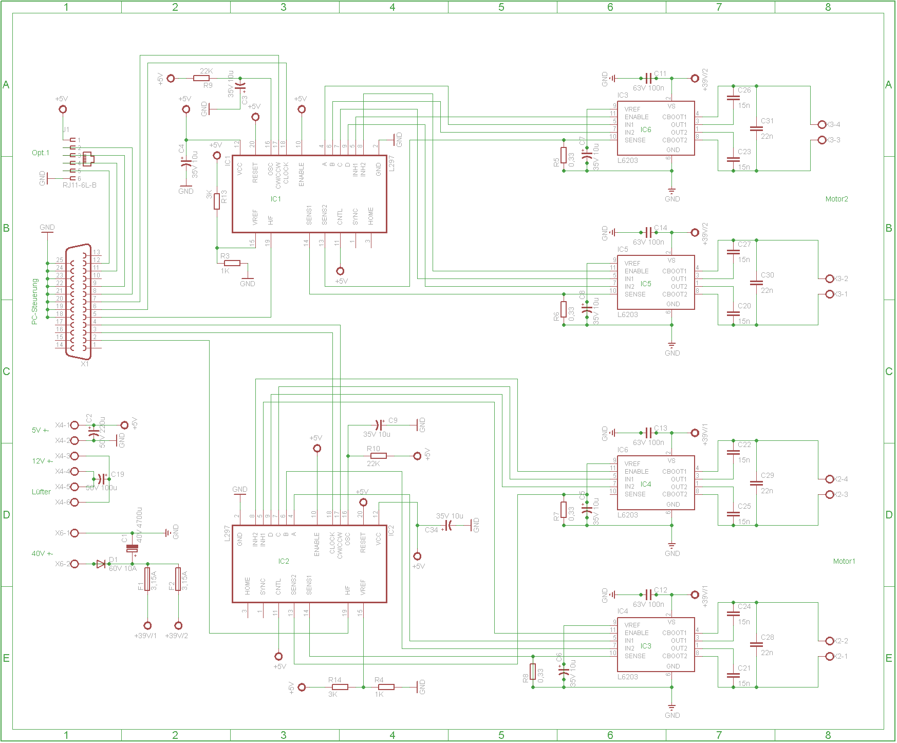

Ich hab hier mal meine Schrittmotorsteuerung für euch.
Mich würde mal interesieren, was ihr davon haltet.
Die schaltung erlaubt es mit einem PC 2 Schrittmotoren mit <40V <4A
anzusteuern und bei bedarf eine weitere Steuerplatine über den RJ12 Port
anzuschließen, damit diese auch über den LPT-Port angesteuert werden
kann.
Die Stromversorgung für die Platine wird über einen Molexstecker vom PC
geliefert, was es auch erlaubt mit den 12V einen Lüfter zu betreiben, um
bei einem Moterhänger die Abwärme besser abzuleiten.
> anzusteuern
Mit 3,15A Sicherungen?
Wozu die vielen Junctions (C11, C14, ...)?
C11, C8, D1 und einige Bauteile mehr sind gebrückt. Mach mal einen ERC
mit dem Plan...

D1 ich Verpolschutz und C11-14 waren so vorgegeben, ich hab die
Grundlage der SChaltung aus einem alten Elektor.
Mir sind da die Bauteile R8,C6,C5,C8 in der Art negativ aufgefallen.
Reicht die Spannungefestigkeit  von  C5,C8,C10 aus?
Wenn die Schaltung von einer alten Elektor stammt würde ich auch prüfen
ob die Bauteile, speziell die Halbleiter, noch lieferbar sind.
Auch auf die Nachlesen bei Elektor würde ich achten.
Ansonsten scheint alles stimmig. Einiges kann man eh nicht beurteilen.

von Leo .. (-headtrick-)
@ thomschmidt
Korrektur: C5, C5, C8, C7 waren gemeint.
Referenzen sind etwas ungünstig platziert.
Wenn du Bezug zu einem Beitrag nimmst, schreib den Namen dabei.
Ist übersichtlicher.
Der ERC kann solche Kurzschlüsse(Brücken) nicht finden.
Der prüft nur das was eingestellt ist. Also Ausgang gegen Ausgang z.B.
oder + auf GND usw.

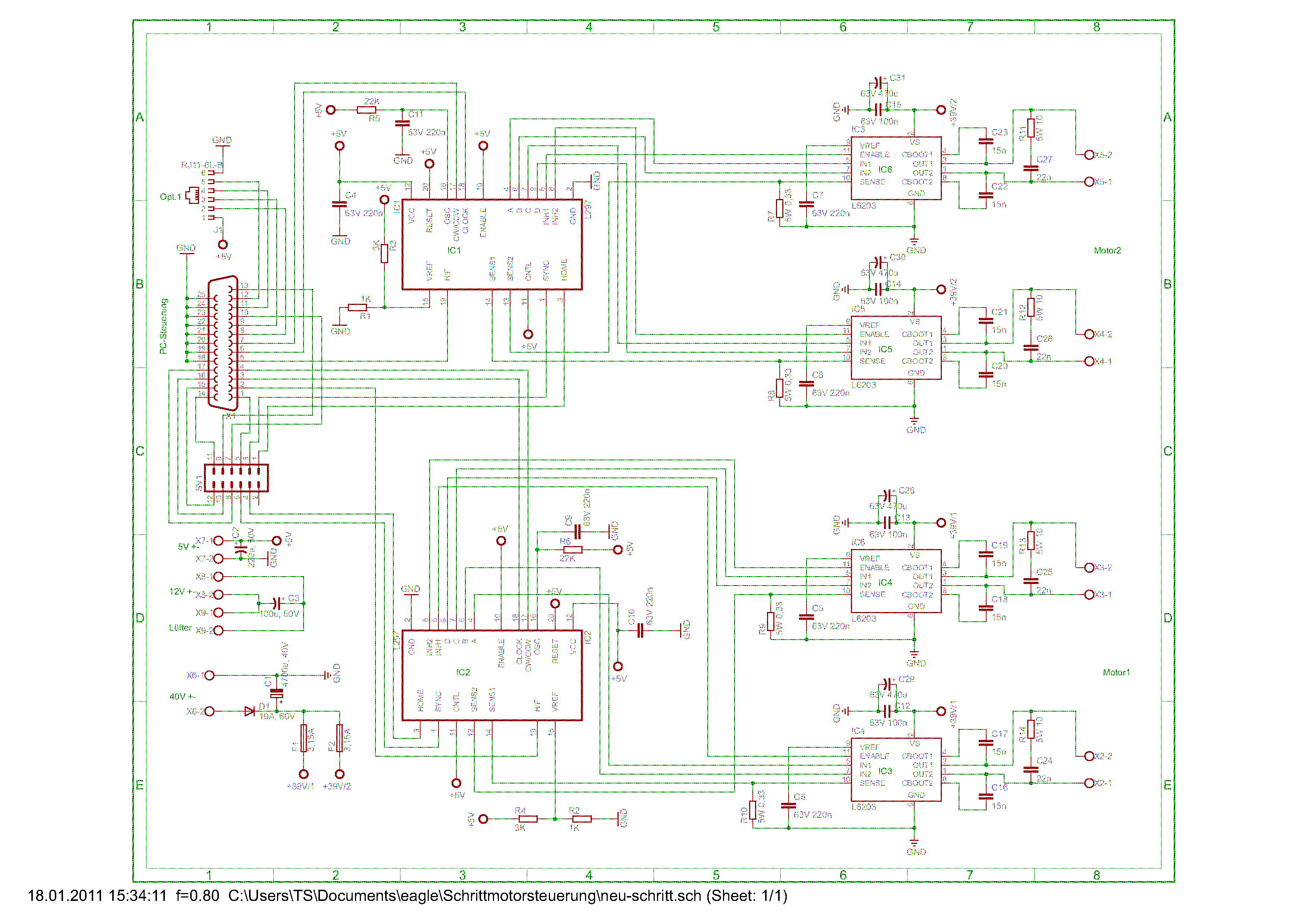

von thomschmidt (Gast)
@ Leo
THX
Ich habs glatt übersehen, wäre schlecht, da ich die Motoren mit ca. 38V
betreiben wollte. ^^
Ich hab auch gerade noch ein paar andere Fehler gefunden und behoben.
Also ist hier das Update.
Bei einem separatem Netzteil würde ich die Elkos da platzieren.
Nicht nur weil es üblich ist, auch vermeidet man an Steckverbindungen
theoretisch Abbrand an den Kontakten durch die hohen Ladeströme wenn
die Elkos zuvor entladen waren und man die Baugruppen verbindet.
Wäre auch nicht so gut für einen Gleichrichter und nach Trennung vom
Netzteil wäre die Schaltung dann wirklich Spannungsfrei z.B. wenn man
Hardwaremäßig was ändern möchte. Aber vielleicht sehe ich da auch nur
zu schwarz.
Ein optischer Fehler: J1
Man zeichnet keine Leitungen quer durch irgendwelche Bauteile. Mach doch
mal Mirror mit dem J1. Dann sieht das gleich viel schöner aus.
Führe nicht angeschlossene IC-Pins (SYNC, HOME) wenigstens auf Lötpads,
dann kannst du später bei Bedarf immer noch was dranlöten...
Übrigens: der Schaltplan ist nur die halbe Miete. Ob das Design läuft,
entschiedet letztendlich da Layout... ;-)

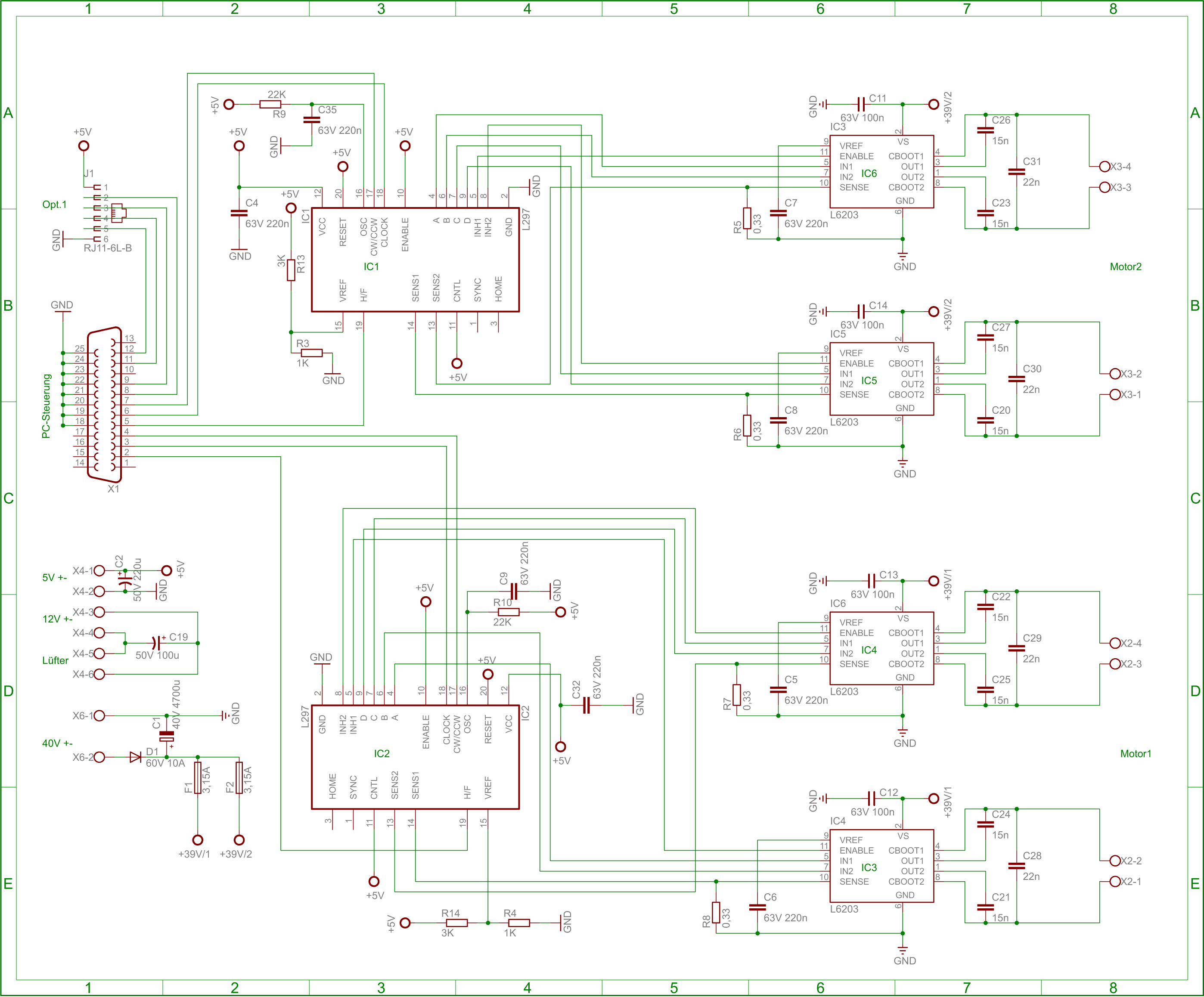

@Lothar
J1 ist gedreht und ich hab die offenen Anschlüsse auf eine 2x6Pol
Stiftleiste gelegt.
Ob das Layout geht sehe ich heute, ich hab für die Schaltung eine
Platine 200x250 doppelseitig vorgesehen, das sollte mir zumindest genug
Platz lassen. ^^
>Platine 200x250
Über Doppeleuro für sechs Chips? Meiner einer kämme wahrscheinlich
mit ner halben Eurokarte hin, je nach dem ob DIL oder SMD.
Mehr kann die Eagle-Light-Version eh nicht.
Welche Software benutzt du? Mach mal. In einigen Tagen oder eher
Wochen kannste hier ja deine Platine mal posten.
@Leo
Ich brauch den Platz weil ich
- 6mm Leitungen für die 40V Versorgung der Transistoren
- 2 Kühlkörper 94x55mm
hab. ^^
Natürlich werd ich hier, sobald fertig, das Projekt mit allen Unterlagen
posten.
Kann ja sein, dass jemand sowas auch gebrauchen kann. ^^

von ... (Gast)
Noch ein paar Tipps zu deinem Schaltplan:
C29 und C28 sollten durch eine RC-Kombination aus 10 Ohm und 22nF
ersetzt werden. Nennt sich Snubber-Glied. Der Widerstand sollte ein 2
Watt Drahtwiderstand sein.
Über R7 und R8 werden die max. Motorströme eingestellt und deren Werte
sollten auf die jeweiligen Motore abgestimmt sein. Berechnung lt.
Datenblatt.
C21, C24, C25 und C22 dürfen ruhig größer gewählt werden. 47nF ist ein
guter Wert.
C12 und C13 sollten sehr nah am IC sitzen und es wäre ein gute Idee
jeweils mindestens einen 470µF parallel zu schalten und zwar auch sehr
nah am jeweiligen IC.
> Die 440W entstehen, wenn die Motoren hängen bleiben sollten.
Ich glaube nie und nimmer, dass du da zu irgendeinem Zeitpunkt 440W
Verlustleistung in die L6203 bekommen wirst. Denn dein L6203 ist bei
einer Verlustleistung über 20W tot (Datenblatt Ptot max.: 20W).
Du hast offenbar das Prinzip von stromgeregelten Schrittmotorenstufen
noch nicht ganz verstanden: der Strom ist weitestgehend unabhängig von
der Last und wird nur durch deinen Stromregler festgelegt. Es wird also
keine Strömerhöhung im Falle eines Blockade geben können.
Bei einer Schaltfrequenz von 100kHz und 4A Laststrom wären das 15W pro
L6203. Aber das ist eine Dauerleistung, die im normalen Betrieb und bei
Blockade auftritt...

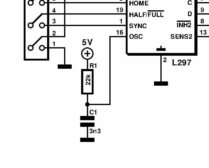

Wobei mir auffällt, dass du da beim L297 gerade mal 1/(0.7*220nF*22k) =
300Hz erzeugst. Das scheint mir deutlich zu niedrig, der L6203 verlangt
typisch 30kHz. Kontrollier das besser nochmal...
Andere haben da deutlich kleinere Werte:
Beitrag "Problem L297/ L298 zweifach Schaltung"
http://www.mikrocontroller.net/attachment/35894/Schrittmotor_Steuerung3.gif
BTW: warum sind C9 und C35 für 63V ausgelegt (bei 5V Versorgung), aber
C1 für 40V (bei 40V Versorgung)?

mit den Anschlüssen CBOOT verbunden.
Müßten die nicht an die Anschlüsse OUT?
Bitte einer der Spezialisten nochmal hinschauen.

> Die Motorklemmen sind im Schaltplan
LOL, da hast du recht. Vor lauter Sülze übersehen.
OK
ich werd mir den Plan nochmal genauer ansehen.

Dann übernimm die Werte der Oszillatorbeschaltung von C1 3n3 und R1 22k
in deine Schaltung.
> in deine Schaltung.
Wo bekomm ich denn die 3n3, ich kann die nicht finden.
Weil ich die teile mit diesen Werten noch rumliegen hab.
Und da das Netzteil nur 38-max 38,5V liefern kann, sollten die 40V doch
reichen.
>> in deine Schaltung.
Du hast den Elektorartikel doch selber gepostet...  :-/
EDIT:
Oder meinst du wo du die kaufen kannst?
Reichelt, z.B... :-o
Such da mal nach 3,3n
