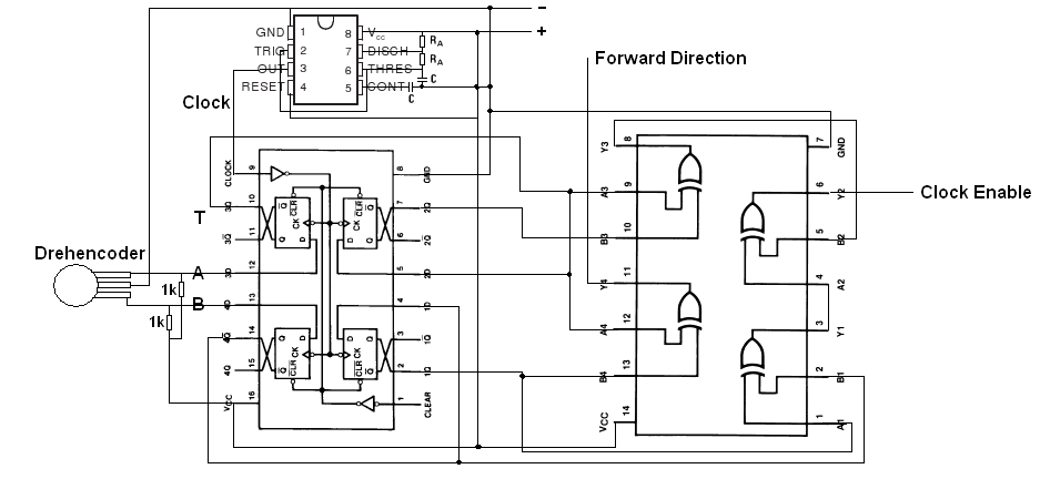

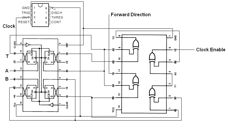

von Wilzon (Gast)
Hey MaWin, hab mir nochmal Gedanken gemacht und mal nen Schaltplan
gezeichnet. Würde mich sehr freuen, wenn du mal einen Blick drauf wirfst
und das Ganze ergänzt bzw. korrigierst. Hoffe habs ansatzweise richtig,
wobei mir Vieles unklar ist, wie z.B., wie man den 555 richtig
anschliesst und was die einzelnen Ein-/Ausgänge bedeuten, A, B, Forward
Direction, Clock Enabled.
von MaWin (Gast)
> wie man den 555 richtig anschliesst
OUT an CLOCK stimmt schon.
Andere Pins siehe Datenblatt Figure 4 astable operation.
http://www.national.com/ds/LM/LM555.pdf
A = ein Ausgang deines Drehencoders,
falls der gegen Masse schaltte mit einem Pull-Up Widerstand von ca. 1k
gegen VCC
B = der andere Ausgang deines Drehencoders,
gegen VCC
Clock Enable = wenn HIGH ist CLOCK (Ausgang OUT des NE555) ein gültiger
Taktimpuls. Es ist NICHT der Takt selber, sondern ein Gültigkeitssignal.
Forward Direction = wenn HIGH ist der gültige Taktimpuls (siehe ohen)
ein Takt zum Vorwärtszählen (sonst rückwärts).

von Wilzon (Gast)
oke, das mit dem A und B hab ich mir schon so gedacht,
...und der Rest meines Entwurfes, ist der richtig?
so wie ich das verstehe, muss ich beim 555 Widerstände und Elkos
verbauen, wie finde ich raus, welche ich genau brauche?
die gestrichelte Linie bei Pin3 verstehe ich auch nicht so ganz,
entfällt dieser Bereich mit den beiden RL, wenn Pin3(OUT) direkt an
Clock geht?

von MaWin (Gast)
Die heisst nur, man kann etwas anschliessen.
Du hast CLOCK angeschlossen.
Die Rechenformel steht in Figure 5 drunter. Du kannst rechnen ?
Wenn nein hilft vielleicht das Diagramm in Figure 6.
Wenn das auch nicht hilft, lass es dir von einem Kleinkind erklären.

FORWARD DIRECTION) der Schaltung einen CD4051 anschliessen, der dann 2
seiner 8 Kanäle im passenden Augenblick einschaltet um UP / DOWN Taster
zu ersetzen.
Man kann das auch anders bauen, in dem die Schaltung Logiksignale UP /
DOWN ausgibt, aber ob das zu deiner Tastatur passt, ist unklar. Der
CD4051 erlaubt zumindest mehr Flexibilität weil er quasi 2 Kontakte
verbindet.
Ob die Impulse aber lang genug sind, damit die Zielelektronik sie
erkennt (hängt von der Frequenz des NE555 ab) und ob umgekehrt bei
ausreichend niederiger Frequenz die Schaltung bei einem schnell
gedrehten Drehgeber nicht Impulse verliert, hängt von der vorhandenen
Technik ab. Du musst die Frequenz des NE555 daran anpassen und stellst
vielleicht einfach fest, daß die Tastaen deinem Drehgeber gar nicht
schnell genug folgen können weil die zu bedienende Schaltung viel zu
langsam ist.
von Wilzon (Gast)
Die Drehgeschwindigkeit soll nicht das Problem sein, es soll nur so
schnell gerdeht werden, dass man die Rastung schön fühlt, mache das
ganze evtl. mit diesem Harzartigen Zeug, was man u.a. für sowas benutzt,
erhöht den Reibungwiderstand, wie in klappbaren Taschenrechnern,
Weckern, etc, die langsam und elegant aufklappen, kein Plan wie das Zeug
heisst. Stell mir das Drehgefühl sehr edel vor, wie bei meiner Phillips
Anlage.
Aber wenns schon bei der Elektronik scheitern sollte, ist der Rest eh
für die Tonne :/
Das Ganze soll so einfach, kompakt und günstig sein, wie nur möglich,
soll natürlich aber auch kein Schrott am Ende rauskommen, das Ding soll
immer schön bei jedem Raster tasten, also keinen auslassen oder flattern
und z.B. zwei Impulse bei einem Raster rausgeben, das aber, denk ich
mal, kann man mit dem richtigen Takt und der richtigen
Maximaldrehgeschwindigkeit unter Kontrolle kriegen, nur wie?
Ist meine Zeichnung jetzt eigentlich korrekt?
Vielleicht kannst du sie dir ja mal runterladen und kurz in Paint mit
Roten Linien korrigieren?
Werde aus dem Dateblatt des CD4051 nicht ganz schlau, die IN/OUT´s
ergeben schon einen Sinn, über den Common IN/OUT wird ein Signal auf die
anderen Ausgänge, je nach dem es benötigt wird, umgeschaltet, in meinem
Fall auf zwei, wo das Signal des Com´s je nach Drehrichtung auf den
einen oder andere Kanal geschaltet wird, richtig? Aber aus dem rest werd
ich net schlau.

von MaWin (Gast)
> Ein Schaltplan wär am Idealsten
Wir wissen nicht, wie der richtige ist, denn wir wissen nicht,
mit welchen Spannungen deine Schaltungen betrieben werden und
ob bzw. wo die verbunden sind, weil du selbst das nie gesagt
hast und nie aufgezeichnet hast.
Aber immer schön von anderen verlangen...
VEE ist halt die niedrigste vorkommende Spannung (negativ oder Masse),
VSS ist Masse,
und VDD die höchste vorkommende Spannung (nicht über 15V über VEE).
und INHIBIT kommt auch an Masse, es sei denn, du willst das Ding
abschalten.
von Wilzon (Gast)
Benutze meist standart PC Spannunggen, für sowas 5V, denke ist für IC´s
aller Art perfekt.
Und, bitte, wie siehts denn nun mit meinem Entwurf aus, sind die
Verbindunge korrekt, oder ist alles totaler Blödsinn??
