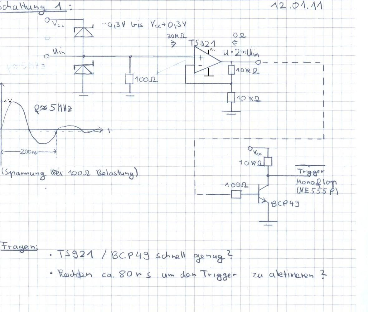

ich habe ein Problem mit der Überführung eines kurzen Impulses in ein
Triggersignal für mein NE555P Monoflop. Leider ist mein Testsystem nicht
sehr leicht zugänglich, wodurch Versuche unter realen Bedingungen nicht
zur detailierten Analyse genutzt werden können.
Ich habe leider nur wenig Erfahrungen mit dieser Art des
Schaltungsdesigns, vielleicht kann mir einer von Ihnen/euch Anregungen
geben. Details zu meiner momentanen Schaltung können Sie/ihr dem Anhang
entnehmen. Ich denke das ein Fehler schon die Nutzung vom TS921 ist,
dieses Element ist zu langsam.
Danke und mit freundlichen Grüßen!
Gast #2012787
> Ich denke das ein Fehler schon die Nutzung vom TS921 ist, dieses Element
> ist zu langsam.
Der hat eine Slew-Rate von 1V/µs, bei einem 80ns-Puls sind das also 80
mV. Ein OPV ist für so eine Anwendung ziemlich ungeeignet.
Warum gehst Du mit deinem Eingangssignal nicht direkt auf die Basis des
NPN-Transistors (mit Vorwiderstand). Ein 4V-Pegel reicht dafür
problemlos. Statt dem BCP49 würde ich einen etwas kleineren Transistor
nehmen, ohne Darlingston-Stufe; z.B. BC847.
Ein weiterer Vorteil des BC847 ist, dass er den 80ns-Impuls breiter
macht, denn er braucht relativ lang, um aus der Sättigung wieder
herauszukommen. Das hilft dir vermutlich, damit der 555 besser triggert.
Statt dem NE555 solltest du vielleicht einen CMOS-Typ nehmen (TLC555),
die sind etwas schneller.

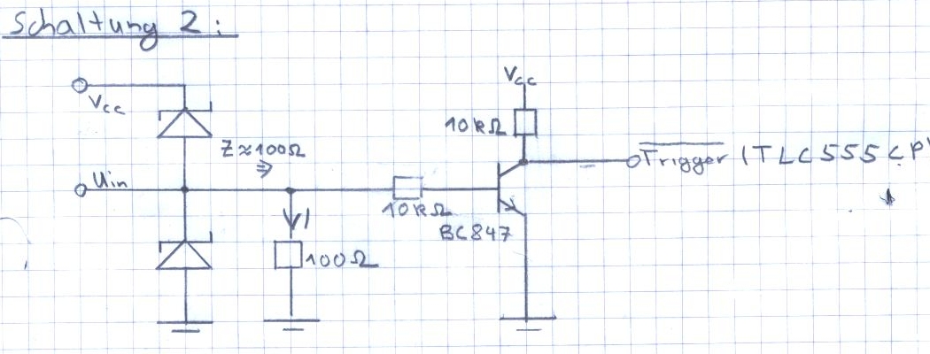

Gast #2013232
Danke für die Antwort.
Die Verstärkerschaltung war mehr als Spannungsfolger zu verstehen. Wenn
ich den OPV weglasse, muss ich den Vorwiderstand vom Transistor erhöhen
um die Schaltung nicht zusätzlich zu belasten (genaue Werte nicht
bekannt, Referenzmessung mit 100 Ohm ist die Basis). Im Endeffekt wird
die Spannung U_in durch einen Transformator erzeug. Weder
Spannung/Strom/Eingangswiederstand(hoch) von der Primärseite sind
bekannt.
Soweit ich weiß kann man aufgrund des höheren Vorwiderstand den
Transistor nun weniger/schlechter in Sättigung fahren?!
Messaufbau: Schaltung2.png

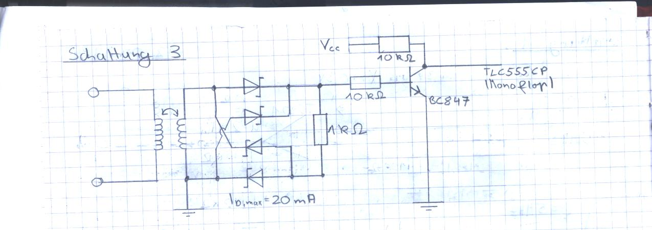

Gast #2016624
- Was haltet Ihr von der Nutzung eines schnellen Brückengleichrichters
um die 2. Halbwelle u.U. noch nutzen zu können? Sieht Ihr irgendwo
Probleme bei dieser Realisierung?
- Wo muss ich hier die Bezugsmasse vom Netzteil beim
Brückengleichrichter anschließen (müsste richtig so sein)?
Grüße
Gast #2016643
Hallo
wenn Brückengleichrichter dann aus Dioden und Masse nicht an den
Übertrager sondern an den 1k Widerstand. Nachteil: der Transistor leitet
die meiste Zeit und dein Impuls am Transistor wird noch kürzer.
Gast #2016656
> Wenn ich den OPV weglasse, muss ich den Vorwiderstand vom Transistor
> erhöhen um die Schaltung nicht zusätzlich zu belasten
Nimm als Vorwiderstand 1 kOhm, dann hast du immer noch > 3mA Basisstrom;
das sollte eigentlich reichen. Falls der Transistor damit zu langsam
schaltet, könntest Du versuchen, einen Kondensator parallel zum
Basis-Widerstand zu schalten oder den Widerstand niederohmiger machen.
Damit der Eingangswiderstand nicht zu niederohmig wird, kannst Du statt
dem 100 Ohm Widerstand einen etwas größeren einbauen (z.B. 150 Ohm).
Du könntest auch direkt 100 Ohm als Basiswiderstand einbauen und den
zweiten Widerstand weglassen, allerdings solltest du dann noch eine
Diode (1N4148) zur Basis antiparallel schalten, damit auch für die
negative Halbwelle ein Widerstand wirksam ist.
