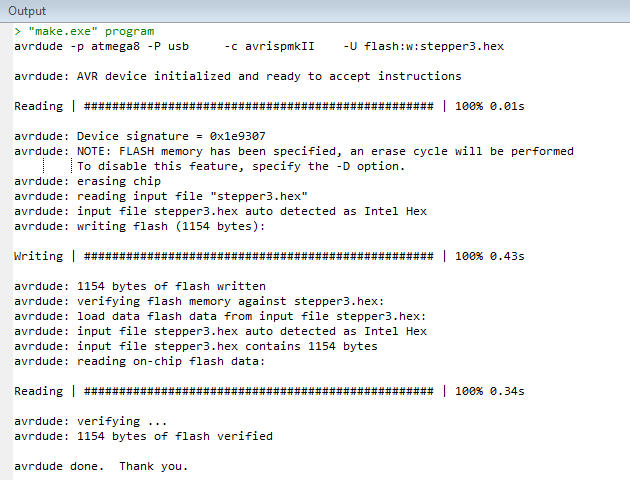

von Martin e. C. (eduardo)
hmm... die Sache ist dass ich AVRDUDE von Notepad aus benutze und die
Einstellungen sind im Makefile, da brauche ich kein:
> usb:82:55
oder sowas eingeben, im meine Makefile steht:
AVRDUDE_PROGRAMMER = avrispmkII
AVRDUDE_PORT = usb
und wenn ich flashe (über Program im Notepad) dann sieht wie im Bild
aus.
