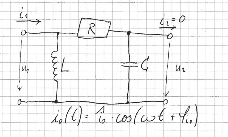

Ich möchte/soll diese Aufgabe graphisch mit Zeigerbilder lösen. Jedoch
habe ich bisher nur Schaltungen mit Zweipolen gesehen, wo Spule
parallel oder in Reihe mit Kondensator usw. Hier sind 4 Anschlüsse und
irgendwie weiß ich nicht was zu wem parallel oder in Reihe ist.
Die Aufgabenstellung:
"Eine einfache unbelastete Schaltung werde mit einer idealen
Quelle[io(t)] erregt. Lösen Sie die Aufgabe vollständig mit einem
graphischen Verfahren."
Und die Bauteiledaten sind noch gegeben.
Aber ich möchte nur wissen, was zu wem parallel oder in reihe ist.
Vielen dank im vorraus!!!

mit den Bezeichnungen stimmt aber etwas nicht.
i0 ist angegeben, und sollte wohl der Gesamtstrom sein, der sich dann
in die Spule, und in den Zweig R+C verzweigt. Das passt aber nicht zu
dem Bild. Nochmal prüfen!

Thorsten liegt richtig mit der Annahme, dass R und C in Reihe und beide
wiederum parallel zur L.
Grafisch finde ich das sogar komplizierter als mit Laplace...

Einfach Ohm-Gesetze verwenden, bei mir kommt so was raus:
U2=i1*wL/(wCR+jw^2LC-1),
aber kann auch sein, dass ich mich irgendwo verirrt habe.
Ansonst, gehe ich davon aus:
U1=i1*Z, Z=jwL||(R+1/jwC), U2=U1/(R+1/jwC)*1/jwC,
also wenn man die obere Gleichung analisiert, soll eine Kurve mit einem
Maximum kommen...
