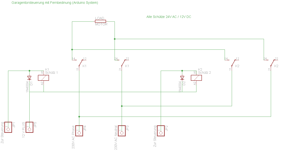

Gast #2014468
Hier mal ein Schaltplan von dem Schütz-Teil den ich selber verdrahte.
Die ganze Steuerung wird von mir nur verdrahtet und aufgebaut in einem
kleinen Schaltkasten. Ich greife weitestgehend auf fertige Komponenten
zurück. Die Software mache ich mit jemand anders zusammen.
Aufbau der Anlage:
Ich nehme ein fertiges Arduino uC Board, RF FB-System, ein paar Sensoren
für den Autostopp, Steuer-Taster, und Schütze. Zwischen dem uC Board und
den Schützen kommen noch Transistoren (Logic Level Fet Module)
Das Ganze wird für 4 Tore aufgebaut.
Die Schütze ziehen im Einschaltmoment sehr viel Strom (70W bei 12V DC)
Wenn sie angezogen sind, nicht mehr ganz so viel aber immer noch über
2A.
Ansonsten ist nur der Stromverbrauch vom Arduino Board, einer LED und
dem RF Modul da.
