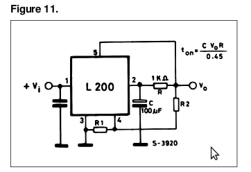

Die L200 App Note macht einen Vorschlag für eine Soft Start Schaltung
(siehe Bild). Für "R" (vom Ausgangs-Pin 5 zum Komparatoreingang Pin 2)
wird ein Wert von 1k vorgeschlagen; aber nicht darauf eingegangen, wie
groß "R" maximal werden darf.
1. Ist bei einer Ausgangsspannung von 12 V auch ein 2,2 k Widerstand als
"R" einsetzbar (im Test funktioniert es -- ich will den L200 aber nicht
außerhalb der Specs betreiben)?
2. Welche Größe darf "R" maximal haben (evtl. in Abhängigkeit von der
Spannung an Pin 5)?
Danke und LG!

überleg mal warum das ein softstart sein soll. der C ist im
einschaltzeitpunkt ungeladen und lädt sich über den widerstand auf. Tau
= R*C

Völlig klar; hilft mir nur nicht weiter: Ich möchte eine sehr lange
SoftStart Zeit erzielen und keinen C > 4700µ einsetzen; also muss ich
"R" vergrößern. Leider weiß ich nicht, welchen Strom der
Komparator-Eingang (Pin 2) benötigt, wie groß ich also "R" maximal
machen darf, ohne die Regeleigenschaften zu beeinträchtigen.

Mehrere Minuten. Meine bisherigen Tests haben übrigens kürzere Zeiten
als in der angegebenen Formel ergeben, aber das ist gar nicht meine
Frage hier.
> die größe von R dürfte aber rel unkritisch sein solange du es nicht
> übertreibst. Aber wie imemr hilft doch probieren und messen. dann weißt
> du es genau.
Nein. Ich weiß ja, dass es funktioniert. Aber ich möchte wissen, ob ein
R von > 1k die Regeleigenschaften (oder sonstwie die Funktione des L200)
beeinträchtigt. Dazu fehlen mir die Messmittel. Meine ursprüngliche
Frage läuft also darauf hinaus, welchen Strom der Komparator-Eingang
benötigt. Der Hersteller hatte vermutlich einen Grund, in der App Note
einen Wert von 1k anzugeben.

Das Opfer ist, daß du keine einstellbare Strombegrenzung mehr hast und
während des hochlaufens der Spannung der Regler nicht regelt.

Danke für die Antworten. Mit den Einschränkungen beim Regelverhaltens
während des Slow Start kann ich leben; Strombegrenzung benötige ich
nicht.
