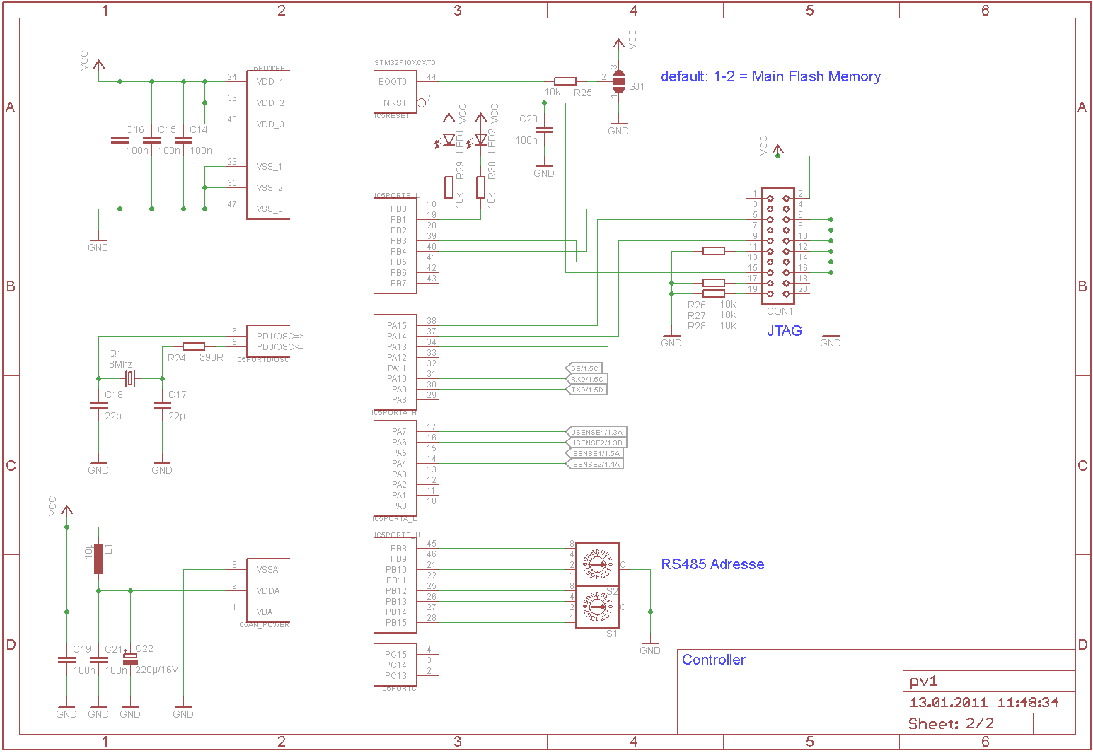

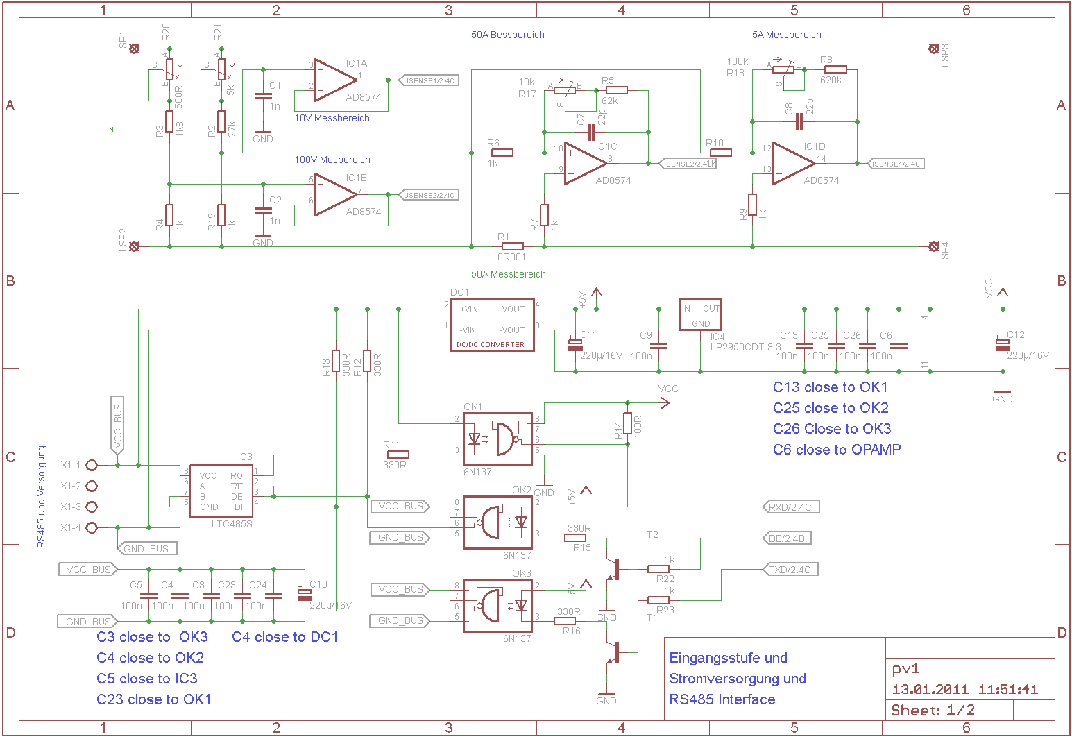

ich hab mich mal an ein Messgerät gewagt das Spannung, Strom und
Leistung messen soll und über RS485 ausgeben soll. Dabei hab ich dann
auch ein für mich neuen Controller verwendet,einen STM32 da ich mich in
diesem Controller einarbeiten möchte und die auch einen guten 12- Bit AD
Wandler haben. Könnt ihr mal drüber schauen, bestimmt noch ein paar
Fehler drin?! -
- Was haltet ihr von dem OP?
- Beim 5A Messbereich ist die Verstärkung ja recht groß, wird da noch
was vernünftiges raus kommen?
- STM32 so richtig beschaltet? Ich möchte gerne mit beiden ADC
gleichzeitig Strom und Spannung messen. Offset soll später über Software
kompensiert werden, Messbereichsendwert soll über 10 Gang Trimmer
justiert werden.
Denkt Ihr 10 bit effektive Aufllösung und 1% Genauigkeit ist damit
möglich?
Außerdem sollten wenn möglich noch Stromspitzen von > 1ms erkennbar
sein.....
