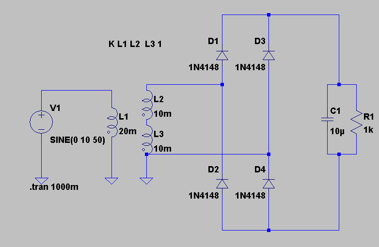

ich wollte mich gerade mal in LTspice einarbeiten. Dazu dachte ich, es
wäre eine gute Übung Verschiedene Gleichrichter zu vergleichen...
Ich wollte eine Mittelpunktschaltung und einen Brückengleichrichter
simulieren.
Da der Trafo erstmal keine große Rolle spielt, wollte ich ihn ideal
simulieren.
Also habe ich drei Spulen auf dem Schaltplan zusammengeklickt und
entsprechend verbunden.
L1 (Primär) hat 20mF und 2 Ohm
L2 und L3 haben jeweils 10mF und 1 Ohm
Kopplungsfaktor ist 1
Im Leerlauf habe ich bei einer Eingangsspannung von 10 Volt (Amplitude)
eine Ausgangsspannung von 10 Volt erwartet. Die Spannung über den beiden
Spulen L2 und L3 ist aber höher!!!
Ersetze ich L2 und L3 durch eine Induktivität mit den Werten von L1
stimmt alles (Eingangsspannung = Ausgangsspannung)
Eine Induktivität addier sich einfach ... ein Widerstand doch auch ...
Was mache ich Falsch???

die Formel für die Induktivität einer Spule lautet:
L = N^2  µ0  µr * A / l
Also die Induktivität steigt mit dem Quadrat der Windungszahl N.
Hast du jetzt zwei Spulen mit gleicher Windungszahl auf einem
gemeinsamen Kern, und schaltetst die Spulen in Reihe, hat sich die
Gesamtwindungszahl verdoppelt und e'voila du hast die 4-fache
Induktivität.
Die Windungszahl deiner 20mH Wicklung links ist nur um den Faktor
Wurzel(2) grösser als die Windungszahl der 10mH Wicklung.
Ergo ist das Spannungsübersetzungsverhältnis von L1 zu L2 nicht 2:1
sondern Wurzel(2) : 1
Deshalb ist deine Spannung um den Faktor Wurzel(2) grösser als von dir
zuerst erwartet.
