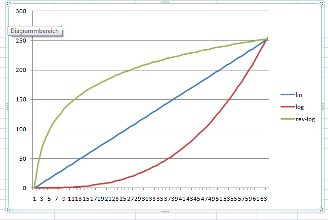

Hallo zusammen!
Ich habe 8-bit Digital-Potis, bei denen von den 8Bit aber nur 6 Bit
verwendet werden müssen. (für Einstellungen bei Audio-Effekten sind 64
Stufen mehr als ausreichend). Da ich auch teilweise log-Potis benötigen
würde, dachte ich mit diese mithilfe einer Tabelle mit einem linearen zu
"simulieren". Im anhang findet ihr ein Diagramm mit meinen errechneten
Werten. Kann man die Kurven halbwegs als log bzw neg-log bezeichnen?
((x/7)^3)/3
LOG10(x)*140
für x=[0;64]
Verglichen mit z.B.
http://www.elektroniktutor.de/analog/an_pict/poti.gif siehts ja schomal
nicht ganz so schlecht aus.
Wie rechnet ihr soetwas?
MfG
Georg
Gast #2017447
Nö, ist im unteren Bereich zu grob. Wenn Du das zoomst, siehst Du dass
der Wert bis 8 Null ist, um dann bei 9 auf 1 zuspringen und erstmal zu
bleiben. Du hast also real deutlich weniger als 64 Schritte, und gerade
im unteren Lautstärkebereich wirst Du das merken. Nimm ein log Poti.
