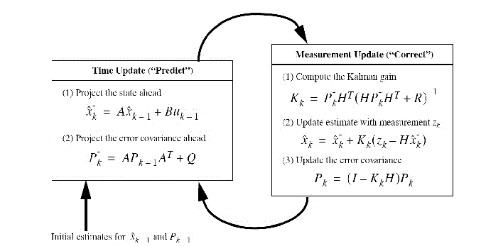

Gast #2017332
Hi Holger,
Ja bei den 300 wird es nicht bleiben, da habe ich echt viel zu tief
gestapelt aber schau dir die gleichungen im anhang an, A,H,P,Q,K sind
17x17 matrizen und x und z sind 1x17. Du siehst das die matrizen wild
miteinander verrechnet werden. Transponieren, Inverse,
Multiplikationen...
Du meinst wirklich der langweilt sich? Also wenn hier noch mehr der
meinung sind das es wirklich schnell geht und ich mir keine sorgen wegen
performance machen muss, dann bin ich schon mal 10kg leichter ;-)
Woher nimmst du deine Erfahrung? Hattest du ähnlich projekte mit dem
STM32 laufen?
Viele Grüße,
Benedikt
