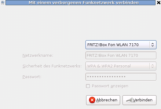

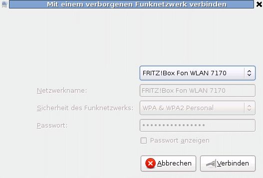

Zumindest unter Windows XP ist die Fritzbox sichtbar.
Manuelle Einrichtung:
Vom IXDE Desktop aus habe ich das Passwort & den Namen der Fritzbox
eingegeben (siehe Anhang). Ohne Erfolg :(

Gast #2018210
Jetzt wird es ganz verrückt: nach dem Löschen der alten
Funknetzeinträge, habe ich die SSID & das Passwort neu eingegeben, Nun
fragt mich das System nach einen Schlüsselrundpasswort.
Was ist denn das?
