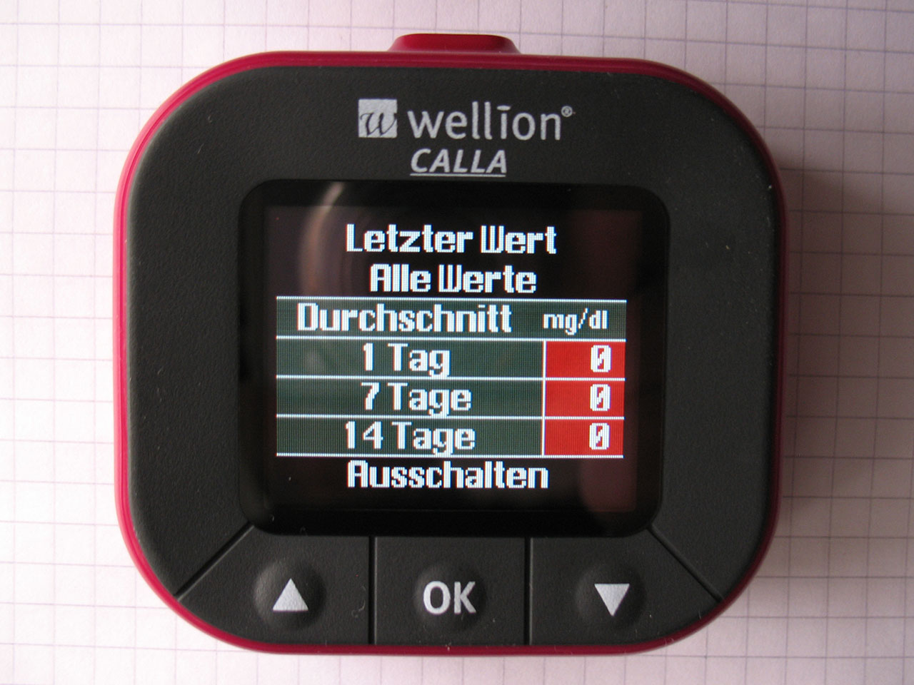

Hier mal ein kurzer Blick in das BZM "Wellion Calla Premium":
http://www.medipreis.de/suchen?q=PZN+6119877 (derzeit ab 9,00€)

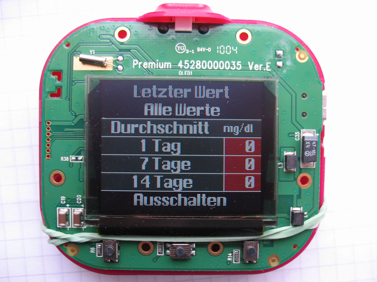

M430FG4616 (Controller)
SSD1353U4 (Displaycontroller)
OLED Color 160x132 (Display active area 35mmx28mm)
Leider ist das Display fest mit dem PCB verbunden und damit recht
schlecht wiederverwendbar...

ich habe mir das Messgerät mal vorgenommen,
und mal JTAG angedrahtet.
Das Gerät ist programmier und auslesbar.
Bei Wellion haben die Jungs wohl etwas geschlafen,
und den Flash nicht protected.
Besonders brisant, da bei dem Gerät keine externe OEM BZ-Mess CPU zum
Einsatz kommt, sondern das alles der MSP430 erledigt.
Doku gibts hier:
https://github.com/techniker/OpenWeCalla
Das Gerät ist auch so ziemlich gut geeignet zum basteln,
da alles relativ leicht erreichbar ist, und  sich leicht zerlegen lässt.
