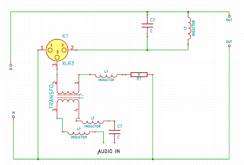

#2033261
Hab hier was, weiß nicht ob es geht, fehlen evtl. Kondensatoren, und das
Röhren Symbol ist falsch (hab das andere nicht gefunden), aber ich denke
es ist zumindest einen Versuch Wert (kann es leider Praktisch nicht
Testen ist nur Theorie, und teile habe aus einem anderen Schaltplan mit
einer Pentode entnommen und versucht anzupassen, daher keine Garantie).
