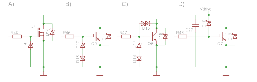

Hallo Leute,
ich bin momentan auf der Suche nach einer IGBT Gate Schutzschaltung.
Nach stundenlanger Recherche im Internet habe ich inzwischen
verschiedene Varianten gefunden und bin nun etwas hilflos was ich denn
nehmen soll.
Mir geht es primär darum die Spannung am Gate zu schützen, damit dort
Überspannungen abgefangen werden (Gate Driver schützen).
Auf dem Bild im Anhang sind drei Optionen für IGBT und die normale
Variante für MOSFETs. Bei dem MOSFET versteh ich den Schutz mit der
Z-Diode ja noch, aber bei den anderen Varianten wäre ich für jeden Rat
dankbar.
Grüße
Andre

B) schütz bipolar mit U_Z, macht man manchmal, weil einige IGBTs mit
negtiver Spannung zugesteuert werden, u.a. beim Betrieb an Pulstrafos.
C) begenzt die C-E Spannung und steuert im Überspannungsfall den IGBT
auf, um einen zerstörenden Durchbruch zu verhindern, findet man u.a. bei
IGBTs für Zündungen.
D) ist eine kapazitätsarme, allerdings nur unipolare, Begrenzung der
Gatespannung. Die Schottkydiode hat deutlich weniger Kapazität als eine
vergleichbare Z-Diode. Sie leitet Überspannungen auf den Kondensator ab,
der auf der normalen Steuerspannung von 10-15V liegt.
MFG
Falk

@  Andre R. (ryan87)
>Für meine unipolare Anwendung scheint mir D) am besten geeignet.
Naja, ich würde eher A) nehmen, da ist das Gate gegen beide Polaritäten
geschützt. Oder bei D) wenigstens noch eine (Schottky)Diode von Source
zu Gate, gegen negative Spikes.
> Wie dimensioniere ich da die Diode und den Kondensator?
Die Diode sollte halt halbwegs kapazitätsarm sein und den zu erwartenden
Strompuls in den Kondensator leiten können, ohne Schaden zu nehmen. Ich
schätze mal, dass es fast jede 0815 Schottky mit 1A tut. Der Kondensator
muss groß genug sein, um die zu erwartende Ladungsmenge ohne große
Spannungserhöhung aufnehmen zu können. Ich sag mal irgendwas zwischen
100-1000nF.
Man muss da auch mal überschlagen. Ein mittlegroßer MOSFET hat gut und
gern 1-5nF am Gate, da sind 0,1-1 nF für eine mittelgroße Z-Diode auch
nicht mehr so viel. Muss man mal an konkreten Zahlen nachrechnen.
