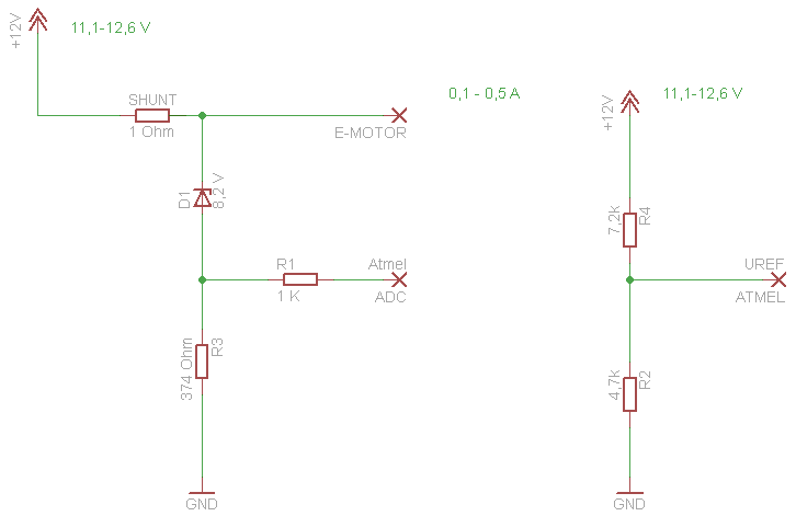

Hallo Zusammen,
ich bin seit ein paar Wochen dran mich mit AVR's zu beschäftigen und
habe mit Bascom jetzt schon einges gemacht.
Aber jetzt will ich messen.
Ich habe einen Elektromotor der über einen L293 betrieben wird. Hierbei
möchte ich , dass der Motor bei Blockierstrom (Anschlag) ausschaltet.
 Der Motor braucht 100 mA und auf Anschlag etwa 500 mA.
Betrieben wird das Ganze mit 3 Lipozellen (11,1 V-12,6 V). Deswegen auch
der Spannungteiler an Uref, damit sich evtl.
Versorgungspannungsunterschiede nicht auswirken.
Was haltet Ihr von der Beschaltung ? Ist die so Okay ?
LG Stefan

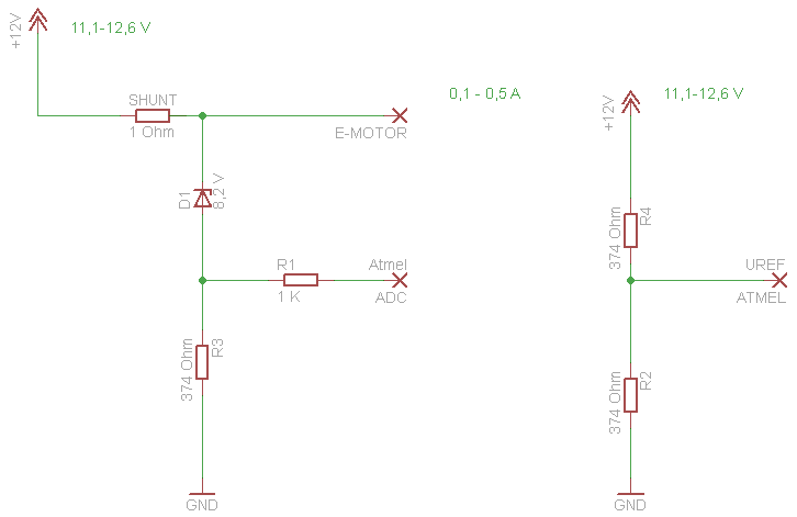

Hallo Stefan,
also Deine Beschaltung des AREF Eingangs des AVR ist nicht o.k.
1. 374 Ohm ist keine E-Reihe.
2. Selbst ein Wert in diesem Bereich halte ich für zu niederohmig.
3. Mit 2 gleichen Wiederständen teilst Du die Spannung nur auf 6V. Die
AVR's mögen aber nur 5V. Ev. geht das gerade noch. Ist aber nicht
empfehlenswert.
Schau Dir mal dazu die Tutorials hier an:
http://www.mikrocontroller.net/articles/AVR-Tutorial
Es gibt dort auch einen Turorial zum ADC.
