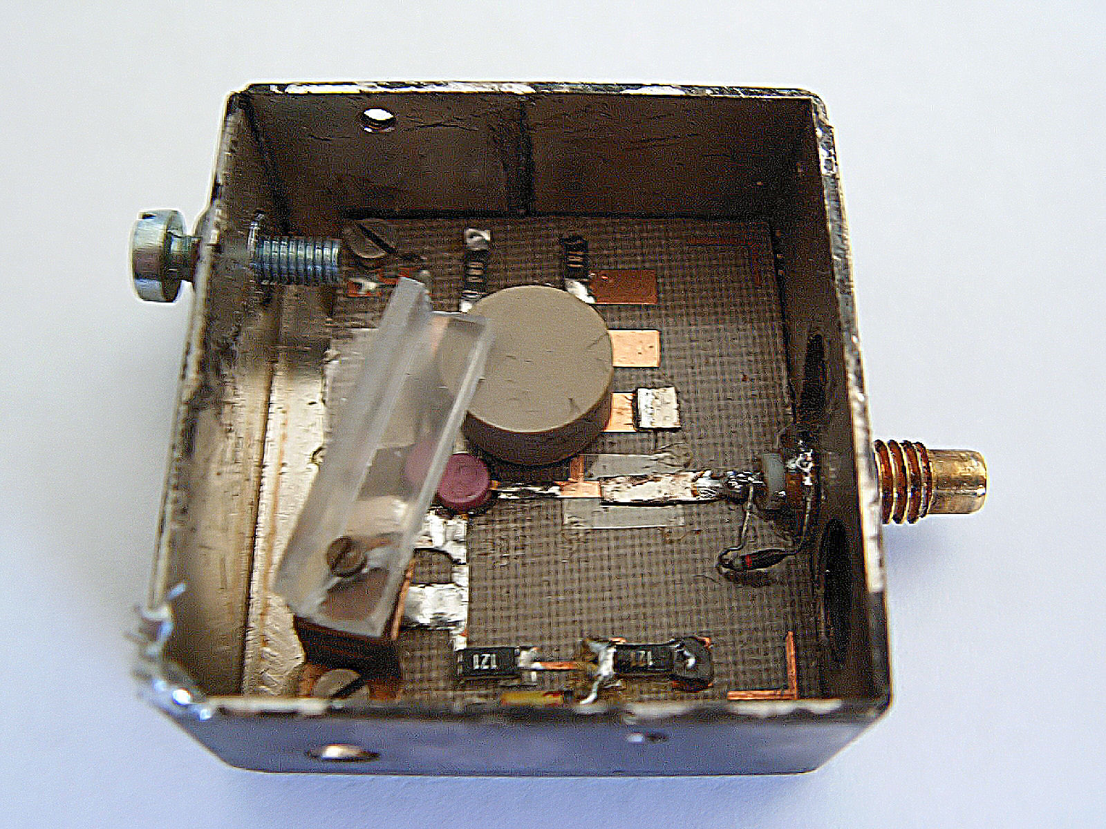

Nimm doch so einen VideoSender im 2.4GHhz-Band, wenn Du nichts selber
bauen magst.
Ich habe von Vivanco so einen IR-Repeater für fernbedienungen, der auf
dem Rückweg gleich das Fernsehsignal via 2.4Ghz ISM überträgt. Das
sollte gut gehen.
AxelR.

Die Dinger gibt es doch überall,
pearl, pollin, reichelt etc. Ich habe das Teil in irgenteinem
Umzugskarton, finde ich jetzt nicht, schade...
Axel

@AxelR
geniales Foto, geht in die richtige Richtung. HF-Techniker sind eben
doch die wahren Klempner.

Als ich gestern eine Lüsterklemme gesucht habe (meine Frau wollte
endlich ihre Dunstabzuchhaube in Betrieb nehmen) habe ich mein
Videosenderchen mang meinen Umzugssachen gefunden, Ist von LIFTECH
(also auch irgent so ein Billigkram) dort habe ich die originale
Antenne entfernt und einen kleinen Richtkoppler und ein vernünftige SMA
Buchse angebaut. Funktioniert wunderbar. Ich mache heute abend mal ein
Foto vns dem Dingens.
