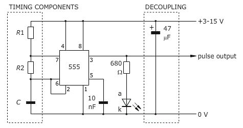

Ich habe mich informiert, wie die Bauteile für die Schaltung des NE555
dimensioniert werden müssen und bin zu folgendem Ergebnis gekommen:
f=1,44/((R1+2R2)*C)
R1= 1k
f=20 Hz
C=100 nF
Ich habe alles nach R2 umgestellt um komme auf ein Ergebnis von
sagenhaften 359,5 kOhm.
Nun meine Frage(n): Ist erstens meine Berechnung richtig und würde die
Schaltung (siehe Anhang) mit der Dimensionierung noch laufen.
Mir scheint der Widerstand R2 sehr hoch.

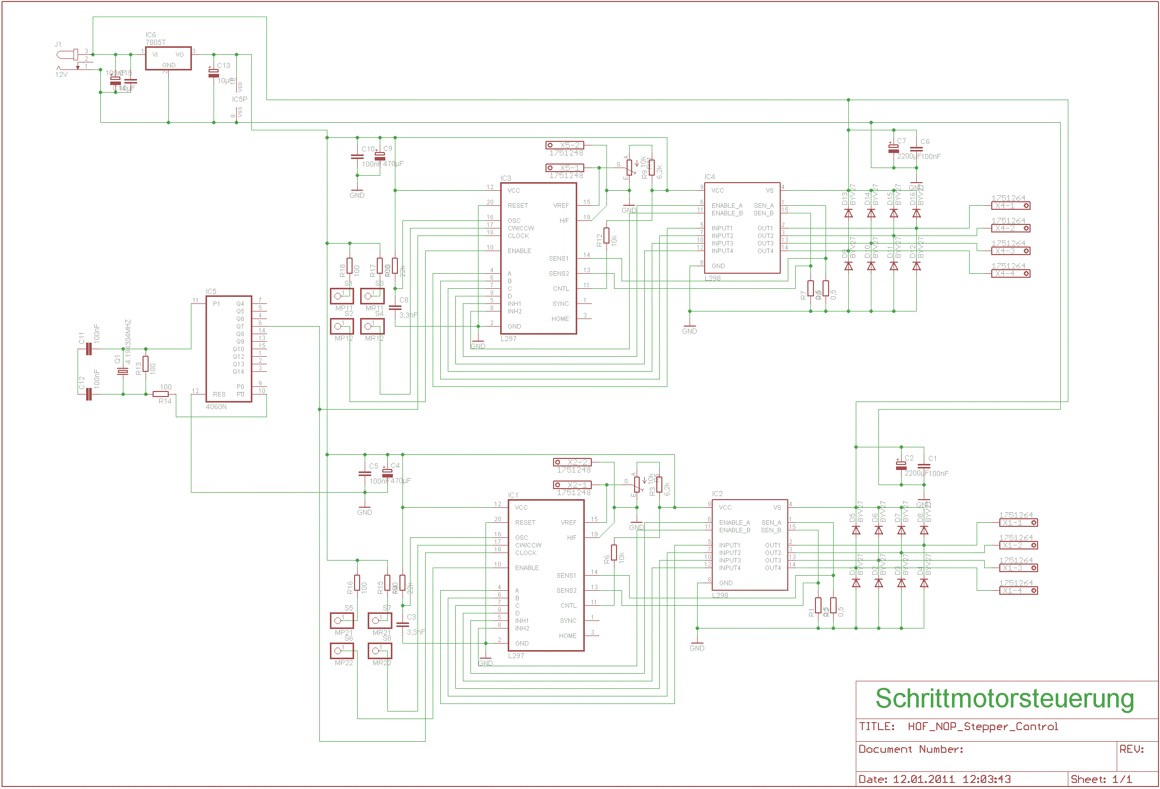

OP #2020477
Das ist mein bisheriger Schaltplan für die gesamte Schaltung. In der
Schaltung ist auch schon die Schaltung für den zweiten Motor enthalten.
Beide Motoren sollen später mit jeweils zwei Tastern gesteuert werden.
Diese werden an den JunktionPoints MPXX und MRXX angeschlossen.
In der Schaltung ist momentan noch eine andere Schaltung für die
Frequenz, diese möchte ich jetzt mit dem NE555 ersetzen, also ist diese
nicht zu beachten.
