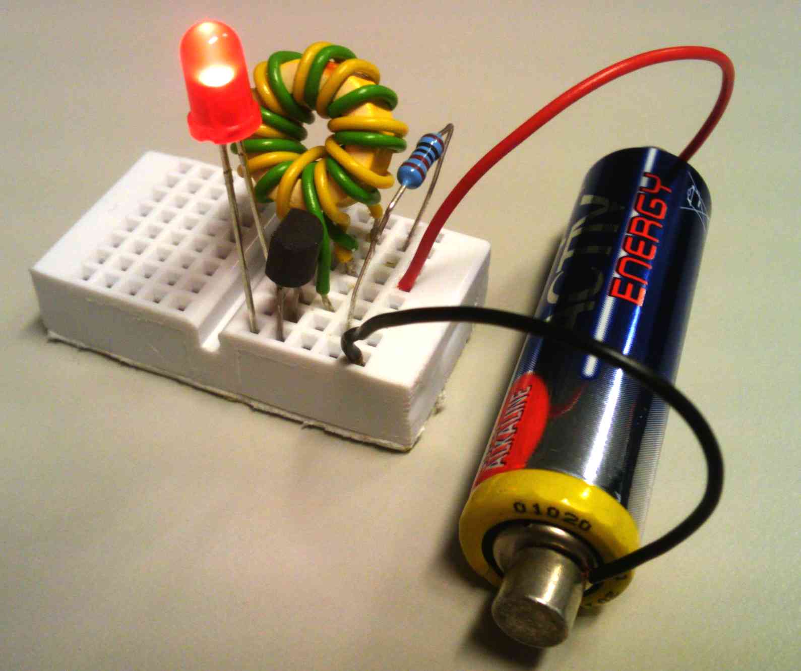

Hallo liebes Forum,
diese Wochenende habe ich mir also auch mal einen "Joule Thief"
gebastelt.
Anleitung siehe auch http://www.emanator.demon.co.uk/bigclive/joule.htm
oder
http://www.evilmadscientist.com/article.php/joulethief
oder Erklärung zum Sperrwandler unter
http://www.trifolium.de/netzteil/kap7.html
In groben Zügen habe ich auch verstanden wie das ganze funktioniert.
Aaaaaber...
Warum klappt das bei mit mit einem BC337-40 und NICHT mit einem BC547B?
Auch ein 2N3904 den ich zufällig hatte, wie bei "evilmadscientist" tat
es bei mit nicht.
Eine krude Frequenzmessung mit dem DMM ergab ca. 680 kHz. Alle genannten
Transistoren sollen das doch eigentlich schaffen, oder? Woran liegt es
also dann?

OP #2021764
Ben _ schrieb
> wie verhält sich die schaltung denn wenn es "nicht klappt"?
Also wenn ich einen Transistor nehme mit dem es nicht klappt (bei mir
mit diesem Aufbau z.B. ein BC547B), dann bleibt dieser im gesperrten
Zustand. (soweit ich dies ohne Oszi sagen kann). Ich messe mit dem DMM
auf der CE-Strecke U_batt.
Den Hinweis von Falk möchte ich auch gerne nochmal aufgreifen. Ich habe
einen Ringkern verwendet, der vermutlich von einer Entstördrossel kommt.
Dieser müsste doch eigentlich eine hohe Permeabilität haben, um auch bei
wenigen Windungen eine hohe Induktivität und damit gute Entstörung zu
gewährleisten. Nachgemessen habe ich µ_r aber leider noch nicht. Das
werde ich noch nachholen. Eine hohe Permeabilität wiederum müsste dann
doch auch eine hohe magnetische Kopplung bedeuten, oder?
@Falk: Kannst du mir noch erklären warum ich in den Sättigungsstrom
gehen muss damit die Schaltung funktioniert?
Ich habe auch nirgends Formeln zum Sperrwandler bzw. Joule Thief
gefunden. Für ein besseres Verständnis wäre es für mich Interessant z.B.
die maximale Ausgangsspannung und -Strom in Abhängigkeit der magnetische
Kopplung zu berechnen. Kann mir da jemand einen Hinweis geben?
Danke und Gruß
Johannes

OP #2023177
Danke vielmals für eure Antworten. Das ist sehr hilfreich.
@Ben: Mit dem DMM bekomme ich verwirrende Werte. Das ist ganz
offensichtlich nicht das richtige Werkzeug. Ein Oszi habe ich leider
nicht. Hier trotzdem die Messwerte:
mit BC337-40 (klappt und treibt jetzt 9 LEDs!):
Spannung der Batterie: 1,4 VDC
CE-Spannung mit DMM:  1,35 VDC (was Quatsch sein muss, denn ich treibe
ja erfolgreich 9 LEDs in Serie, Messung mit AC bringt 0 VAC, auch Käse).
Die Spannungsspitzen sind vermutlich einfach zu kurz. Ich wünschte ich
hätte ein Oszi! Evtl. sollte ich mal einen spannungsfesten Kondensator
über den Ausgang legen.
BE-Spannung ist 0,25 VDC! (jetzt wird’s auch irgendwie Blödsinn ohne
Oszi weiterzumessen..., AC Messung wieder OV)
mit BC547B (klappt nicht):
Gleiche Spannungen, aber BE Spannung ist 0,8 V. Eine schrittweise
Erhöhung des Basiswiderstandes wie von dir Vorgeschlagen bis auf 3 MOhm
hat leider auch an der Funktion nichts geändert.
@Falk: Das mit dem Sättigungsstrom der Spule ist mir jetzt klar
geworden. Danke auch für Hinweis zu dem Trafo-Eintrag. Das hat mich
weitergebracht. Übrigens ein empfehlenswerter Artikel!
> Wenn der Trafo (oder der Transistor) sättigt
                           ^^^^^^^^^^  in welchem Sinne sättigt? Im
Sinne der Verstärkung? Also der Zustand in dem eine Erhöhung des
Basisstroms keine Erhöhung des Kollektor-Stromes mehr bewirkt. Da der
Strom durch die Speicherspule sich in diesem Zustand nicht mehr ändert
wird also auch kein Strom mehr in die Steuerspule induziert und der
Transistor sperrt. Hab ich das so richtig verstanden?
Das könnte natürlich eine Erklärung dafür sein, dass es mit einem BC547B
nicht klappt. Die Stromverstärkung ist höher und der Transistor gerät
evtl. zu früh in die Sättigung. Die Speicherspule ist noch gar nicht
ganz "geladen". Wenn jetzt der Transistor sperrt reicht die
Spannungsspitze einfach nicht aus um die LEDs zu treiben. Dann sollte
aber ein hoher Vorwiderstand die Sache aber ermöglichen, da der
Transistor dann nicht in die Sättigung gerät. Ich bin immer noch ratlos.
Ich habe mir gestern übrigens noch wie vorgeschlagen einen Ringkern aus
der Sekundärseite eines PC-Netzteils besorgt und noch mal einen neuen
"Trafo" gewickelt. Leider klappt es immer noch ausschließlich mit einem
BC337-40. Immerhin war der Kern größer und ich habe daher mehr als
doppelt so viele Windungen draufbekommen -> 4-fache höhere Induktivität
-> mehr Ausgangsleistung. Ich werde aber wohl doch mal einen Ringkern
speziell für Speicherspulen bestellen müssen.
Wenn ich das jetzt richtig verstanden habe, dann sollte das Kernmaterial
einen niedrigen Sättigungsstrom (damit es schön schwingt) und eine hohe
Permeabilität (für die Energiespeicherung bzw. Ausgangsleistung) haben.
Dazu noch dünner Kupferlackdraht für viele Windungen (E ~ L ~ N^2).
Ich kapier' aber immer noch nicht warum es mit dem einen Typ prima
klappt und mit dem anderen nicht! Was sind hier die relevanten
Unterschiede zwischen den beiden? Am Unterschied im maximalen Strom oder
der Grenzfrequenz kann es doch eigentlich nicht liegen, oder?
Besten Dank und ich kauf mir ein Oszi.
Johannes
#2023225
interessant, bei 0,8V Ube müßte der transistor locker leiten und es
fließt ja auch strom sonst würde da ebenfalls die batteriespannung
anliegen. also ist entweder der transistor defekt oder das ganze
schwingt so hoch oder tief, daß es nicht für sichtbares licht der LEDs
ausreicht.
die messungen mit dem DMM kannst du bei über 600kHz oder wo das teil
schwingt natürlich vergessen.
wenn du sowas dauerhaft betreiben willst denke an eine halbwegs gute
entstörung der versorgungsleitung und kurze leitungen zu den LEDs, das
ding wird sonst schnell zum störsender.
habe vor langer zeit mal eine ähnliche schaltung mit einer drossel aus
einem netzfilter gebaut um zu schauen was passiert. hat auch so gut wie
keine leistung gebracht, aber schwang laut oszi auf knapp über 3MHz.
#2023406
@Johannes Spanier (johannes-sp)
Ja.
> Da der
Strom wird nicht induziert, sondern Spannung.
>und der
nein, das glaub ich nicht.
unwahrscheinlich, wein klein wenig leuchten sollten sie trotzdem.
> Dann sollte
Nein. Irgendwas zwischen 1k-10k sollte laufen.
Besord dir doch lieber eine größere Ferritperle, das ist der
"Originaltrafo" von Joule Thief.
ein häufiger Irrtum. Beim Sperrwandler heißt es WENIGER INduktivität ->
mehr Leistung.
Siehe der letzte Link im meinem letzten Posting.
Nö, eine etwas größere Ferritperle.
Mehr oder weniger ja.
> haben. Dazu noch dünner Kupferlackdraht für viele Windungen (E ~ L ~ N^2).
Jain. Ich hab das Ding vor einiger Zeit mal mit 20 Windungen auf einer
größeren Ferrithülse gebaut. Lief gut.
Vielleicht ist der andere auch kaputt. Ein Oszi ist hier viel Wert.
Nein.
Auch gut ;-)
MFg
Falk
