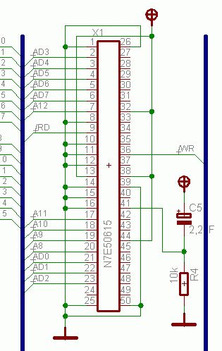

Ich arbeite mich grad in den Betrieb einer CF-Karte ein, bin aber schon
am Anfang auf ein Problem gestoßen. Ich hab das Identify-Drive Kommando
ausgeführt, aber die CF-Karte gibt mir für alle 512 Byte den Wert 253
zurück. Da kann was nicht stimmen. Im Anhang ist ein Bild von der
Beschaltung der Karte. Die Schaltung läuft mit einem AT90S8515 auf dem
STK200. Meine Frage ist jetzt, ob mein Vorgehen Richtig ist:
Die CF-Karte wird mit CE1 auf low aktiviert.
Ich lege Portb.0, Portb.1 und Portb.2 (A0-A2) auf high, um das
Commandregister anzusprechen. PortC, der Datenport wird auf Ausgang
geschaltet und der Wert 0xEC angelegt.
Dann lege ich WE auf 0 und kurz darauf wieder auf 1. Damit müßte der
Befehl ins Commandregister geschrieben sein.
Dann lege ich Portb.0, Portb.1 und Portb.2 (A0-A2) auf low, um das
Datenregister zu adressieren. Ich schalte den Datenport auf Eingang.
Ich lege das Signal OE auf low und lese die Daten an PortC. Danach lege
ich OE wieder auf high. Das Ganze mach ich insgesamt 512 mal.
Zum Schluß wird CE1 wieder auf high gelegt um die CF-Karte zu
deaktivieren.
Sieht hier irgendjemand einen Fehler, oder ist das Prinzip soweit
richtig?

Gast #150792
Ich denke, daß Du die falschen Signalleitungen fürs Lesen und Schreiben
verwendest. Statt /WE und /OE solltest Du /IORD und /IOWR verwenden.

Gast #150798
Unsere Anschlußpläne sind sehr ähnlich. Ich hab auch schon nen kleinen
Code geschrieben (den kann ich später auch nochmal posten, falls es
nötig ist). Ich hab nochmal genau nachgeguckt und festgestellt, daß ich
im PC-Card-Memorymodus arbeite.
Im Artikel steht zwar "Common Memory mode" , aber ich glaube, damit
ist dasselbe gemeint. Ich hab mir das Timingdiagramm für diesen Modus
in der Spezifikation angeschaut. Abgesehen davon, daß ich das Signal
"Wait" nicht benutze, sieht eigentlich alles vernünftig aus. Ich
würde nur gerne wissen, ob der Ablauf, so wie ich ihn oben beschrieben
hab richtig ist, oder ob ich einen logischen Fehler gemacht hab.

Gast #150810
Hi Daniel,
mir gerade noch das folgende aufgefallen:
Du hast den Reset-Pin auf Port A0 gelegt. In deinem Programm setzt du
diesen Pin zunächst auf High und erzeugst dann einen Low-Impulse um die
Karte zu resetten. Bei mir liegt dieser Pin dauerhaft auf Low. In meinem
Toshiba Datenblatt steht das folgende:
When the reset signal is high this resets the CF-Card...
Das wäre also genau das entgegengesetzte von dem was Du machst. Dann
habe ich noch gefunden, dass nach dem Einschalten dieses Signal für
etwa 1ms hochohmig oder High sein sollte (was bei mir nicht zutrifft
aber es geht bisher ohne Probleme, die Schaltung war von SANDISK). Bei
Fury liegt das Signal nach einer gewissen Zeit auch auf Masse (über die
RC-Kombination). Vielleicht liegt also das Problem darin, dass deine
Karte sich die ganze Zeit im Reset befindet. Versuch hier doch mal was
anderes.

Gast #150814
Hallo!
Ich hab nochmal in der Spezifikation nachgeschaut; ihr habt recht,
Reset ist high-aktiv, außer für den True-IDE-Mode, aber der
interessiert hier ja nicht. Ich hab mein Programm nochmal geändert,
aber es funktioniert immer noch nicht (verzweifel), bei der Abfrage
des Statusregister bekomme ich immer der Wert 00000111 zurückgeliefert,
was ja nicht sein kann, da das vorletzte Bit laut Spezifikation immer 0
ist. Da ist echt der Wurm drin, so schwer kann das doch nicht sein. Ich
werde mir jetzt nochmal den Artikel durlesen, den Ralf mir empfohlen
hat, mal schauen, ob was dabei rauskommt. Vielen Dank erstmal.
               Daniel

Noch ne Sache... Müssen die Leitungen IOread und IOwrite auf high gelegt
werden? In einigen Schaltungen wurde das so gemacht, in dem Artikel,
nach dem ich mich orientiert hab, wurde es nicht gemacht.
