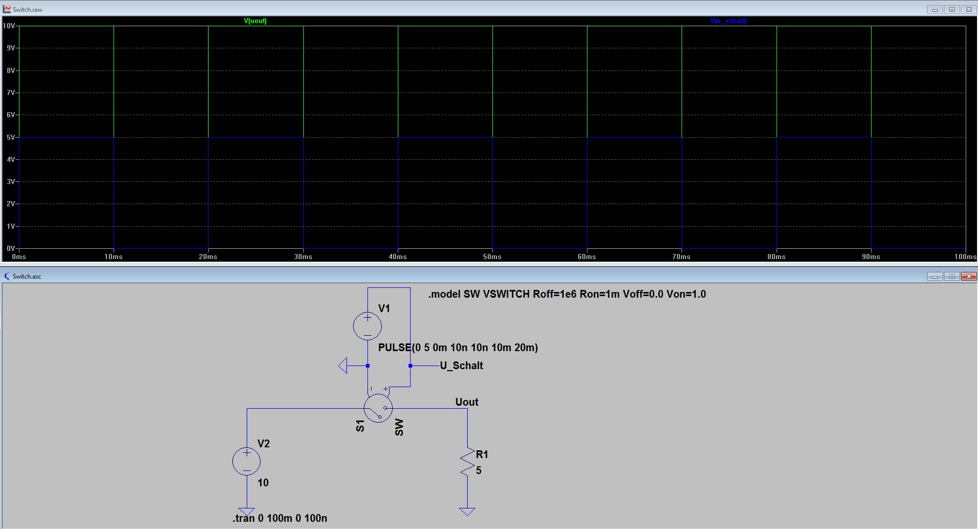

weiß jemand von euch vielleicht wie man einen sog. Voltage Control
Switch in LTSpice einbaut? Unter Components gibts nur allg. Switcher.
Und wenn man damit simuliert, dann meckert der Simulator dass er kein
Modell findet. Wie kann ich denn dies bitte löse?
Vielen herzlichen Dank schon mal für eure Hilfe
Gast #2021817
du gehst folgendermaßen vor:
-Einfügen des 'voltage controlled switches'
-rechte Maustaste auf den Switch und unter value einen Namen geben, z.B.
'MySwitch'
-dann folgenden Befehl inkludieren:
  .model MySwitch SW(Ron=.1 Roff=1Meg Vt=0 Vh=-.5 Lser=10n Vser=.6)
mit
vt: Threshold voltage
vh: Hysteresis voltage
Ron: On resistance
Roff: Off resistance
Lser: Series inductance
Vser: Series voltage
Ilimit: Current limit
Auch zu finden in der Hilfe von LTSpice: F1 -> S. Voltage Controlled
Switch
Viele Grüße

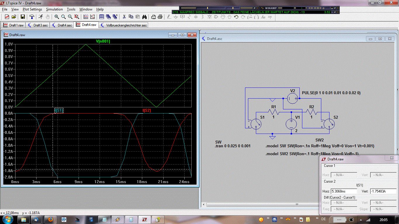

Hallo!
Ich würde gerne eine Schaltung realisieren, die mit einer
Dreiecksschaltung arbeitet, wo dann bei bestimmten Werten dieser
Spannung die Schalter schalten. Ich habe schon verschiedenste Parameter
ausprobiert, bekomme aber nicht heraus, woran das liegt, dass die
Stromflanken so flach sind. Bei Rechteckspannung sind sie steiler, aber
da kann ich leider nicht verschiedene Schalter so differenziert schalten
(Warum kann man einmal angehängte Bilder nicht mehr löschen? naja, dann
sind halt zweimal die gleich hochgeladen...)
