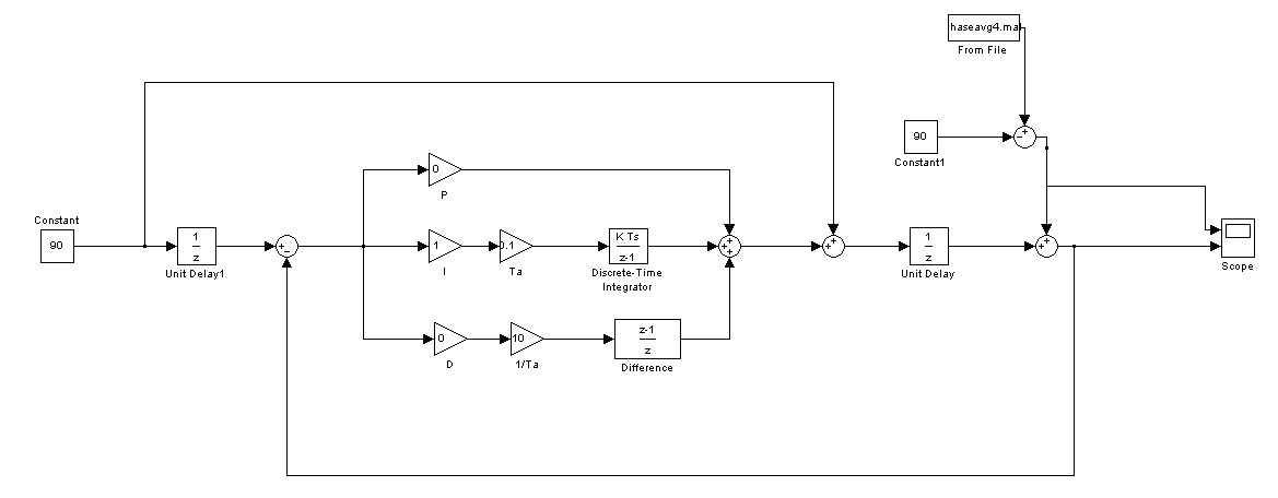

kann man aufgrund der Schwankung auf einem System die Regelparameter für
einen PI(D) Regler festlegen?
konkret: ich stelle den Wert auf 90 und stelle fest dass der Wert mit 3
Minuten schwankt. zudem hat es noch überlagerte kleinere Störungen mit
10 Sekunden Periodendauer.
Abgetastet wird mit 1/10 s
Neue Werte werden mit 1/10 s ausgegeben.
Eine Schrittanwort funktioniert nicht, da das System nach 1/10s bereits
auf dem Endwert ist.
2)
die Regelung habe ich wie im Anhang simuliert. Mit Igain = 3.5 und Pgain
= 0 habe ich in der Simulation sowie an der Anlage die besten Resultate
erzielt. Diese Werte habe ich durch einen ParameterScan ermittelt. Mit
diesen Settings kann ich aber die 10Sekunden Störungen nicht ausregeln.
Habt ihr Vorschläge, wie ich weiter vorgehen könnte um die Regelung zu
optimieren?
Gruss Hans

ich verstehe deine Simulation irgendwie nicht. Wo ist in deiner
Simulation das Modell, welches du regeln willst vorhanden? Oder ist
besteht dein System nur aus einer Totzeit?
Du könntest mittels einer Robustheitsuntersuchung überprüfen ob dein
System für die gefunden Regelparameter intern stabil ist.
Mit einer Optimierung könntest du in der Simulation optimale Parameter
finden, jedoch müsstest du für diese wieder die Robustheit des
Regelkreises untersuchen. Einfache Möglichkeit wäre auch noch ein
FKL-Verfahren anzuwenden.
Ich glaube mit einem PID Regler kannst du keine periodischen Störungen
komplett unterdrücken. Aber nachdem diese eine große Periodendauer
haben, müsste der PI(D)-Regler leicht mit diesen klar kommen.
Ich hoffe ich habe die Fragen nicht total missverstanden!
MFG,
Christoph

JA, mein System besteht nur aus einer Totzeit. Ich lese die Phasenlage
mit einem ADC ein, und stelle entsprechend einen neuen Wert mit dem DAC.
Beim nächsten Abtastwert ist dann die Phase bereits auf dem neuen
Sollwert.

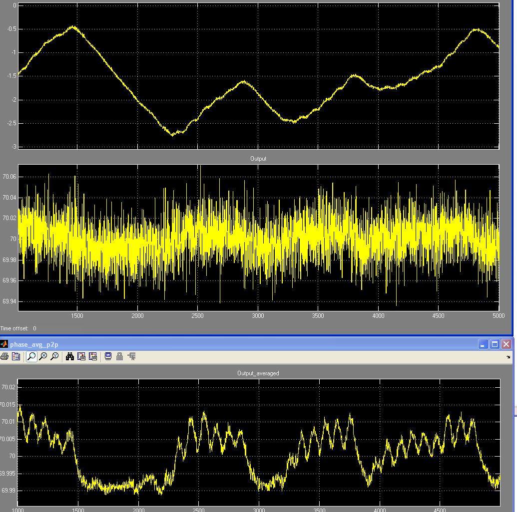

Im Anhang habe ich noch einen Plot von dem Störsignal, dem geregelten
Ausgang sowie dem Ausgang nach 40fachem moving average.
Wenn ich mein Störsignal ableite, erhalte ich ein Signal mit der
gleichen Form wie wenn ich mein Ausgangssignal mit einem Moving Average
Filter filtere. hat das was zu bedeuten?
ich habe nun mal versucht, den P Anteil hinzuzufügen. Dafür verwende ich
den gemittelten Feedback Wert (moving average 100 fach). Der erhaltene P
Korrektur Wert sieht dann zwar gut aus, aber das Output Signal bleibt
gleich. Wenn ich den Wert dann zu hoch stelle (60), schwingt sich das
System auf. Zudem habe ich noch vor dem P Anteil einen Saturation Block
eingefügt welcher auf +-1 begrenzt.
Wie stelle ich diese Robustheitsuntersuchung am Besten an?
Danke
Gruss Hans

die Zeitskala vom Post vorher ist 1/10s, also total 500s.
Wie man im gemittelten Output Signal sehen kann, gibt es zum Einen die
periodischen 10 Sekunden Schwankungen, aber auch grössere Schwankung bei
der Richtungsänderung der Störung.
Ohne Regelung hatte ich Schwankungen von +-2, nun noch von weniger als
+-0.1.
Gruss Hans
